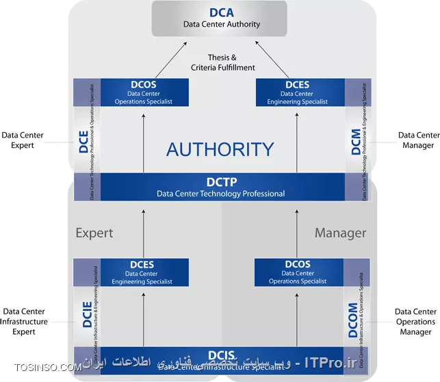

دوست گرامی اگر بخوایم اینطوری به قضیه نگاه کنیم دوره آموزش Network+ هم میشه آموزش دیتا سنتر که بله همه جا فراوونه اما سر فصل های دوره دیتا سنتر به اینها نیست من خودم در حال حاضر کارمند شرکت TechXact در دبی می باشم که یکی از بزرگترین شرکت های راه انداز دیتا سنتر در دنیاست و اصل اون امریکایی هست سرفصل دروس اون کاملا متفاوت هست دوره اون IDCA نام داره و شامل زیر دوره های زیر هست مبحث خیلی مفصل تر از Cisco و این حرفاست.. حالا من اگر بخوام دوره DCIS یا Data Center Infrastructure Specialist بگذرونم میشه در ایران یک جا رو بهم معرفی کنید..
||http://network.tosinso.com/files/get/197da2d0-e0de-4aee-bf98-a129bf67de51||
به دوستان عزیزم توصیه میکنم که در ابتدا در سطوح شبکه به علم خودشون اضافه کنندمثل تا CCNP  و MCSE  سپس پا به عرصه مجازی سازی بزارند و راه اندازی دیتا سنتر های نرم افزاری رو که در بالا اشاره کردم یاد بگیرندکه در 5 سال آینده از واجبات یک متخصص شبکه می باشد و کتاب های دوره های IDCA  رو هم مطالعه کنند...
