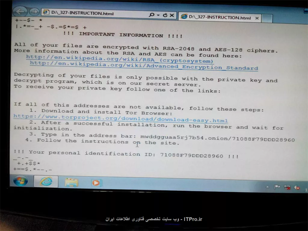

من یکی از سیستم های داخل شبکه ام دچار بدافزار شده و من چند سوال دارم اول اینکه امکان برگشتن اطلاعات هست؟ دوم امکان حذف بد افزار از روی سیستم هست؟ سوم اینکه امکان داره برروی دیگر سیستم ها برود؟
تمام فایل ها را با پسوند .zzzzz ذخیره کرده است و یک فایل htmi داره که وقتی روش کلید می کنی این پیغام را نشان می دهسلام به همه دوستان
تمام فایل ها را با پسوند .zzzzz ذخیره کرده است و یک فایل htmi داره که وقتی روش کلید می کنی این پیغام را نشان می ده||http://tosinso.com/files/get/71456663-5899-4191-9710-4654f49c12e0||

سلام٬ متاسفانه سیستم شما توسط باج افزار encrypte شده. در توضیح باید بگم که ransomware نوعی از بدافزارها هستند که بعد از نفوذ به سیستم که از طریق فلش آلوده ٬ سایت غیر معتبر٬ لینک های ناشناس و.. اتفاق میافتند٬ اطلاعات و فایلهای داخل سیستمرو با الگوریتم های ۱۲۸ و در مواقعی ۲۵۶ aes کد گذاری می کنند و تا قربانی باج مربوطرو پرداخت نکنه ٬ کلید رمزگشایی رو برای خروج از حالت رمز نداده.
در جواب سوال ات شما باید بگم:(از نظر خودم شاید دوستان راهه حل خاصی برای اون داشته باشند)
امکان برگشتن اطلاعات هست؟ خیر
دوم امکان حذف بد افزار از روی سیستم هست؟ خیر مگه فورمت
سوم اینکه امکان داره برروی دیگر سیستم ها برود؟ بله٬ شبکه
نکته :
۱. پرداخت باج از طریق بیت کوین که حتی اگه امکانش هم فراهم بود٬ توصیه پرداخت باج نمیشه.
۲. به علت الگوریتم خاص اونها ٬ روشهای متدوال ویروس یابها از قبیل signture base ای جوابگو نیست و ممکن با وجود ویروس یاب باز دچار این باج افزارها بشید
۳.برای اونها راهکار خاصی تهیه نشده مگر در موارد خاص با سعی و خطا که معمولا جوابگو نیست(در مورد باج افزار شما نمی دونم)
۴.تنها راه مواجه نشدن با این باج افزارها٬ اقدامات پیشگیرانه است و تهیه پشتیبانه
