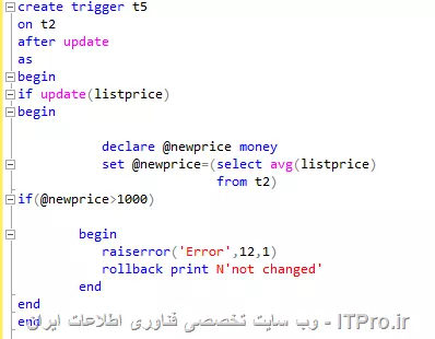

اشکال در اجرا شدن Trigger
من یک trigger نوشتم اما نمی دونم مشکلش چیه و چرا جواب نمی ده...
خطایی هم که میده براتون ارسال می کنم.
||http://tosinso.com/files/get/d615395c-cfe5-4934-af76-9a1c1ccdc731||

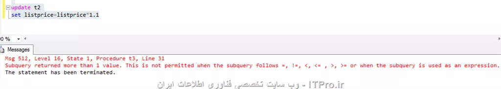

این هم خطا
||http://tosinso.com/files/get/e0edf486-40e2-44b4-b604-6740229795f8||
این هم خطا
این هم خطا

یک سوال دیگه..
من تو بدنه اصلی تریگری که نوشتم در قسمت Select فقط مقدار میانگین رو دارم تو متغیر می نویسم
چرا بیشتر از یک مقدار بر می گردونه؟؟

سلام و عرض ادب، اون قسمتی که نتیجه کوئری رو داخل متغیر قرار میدید، کوئری شما بیش از یک رکورد برمیگردونه، در حالی که شما فقط می تویند یک مقدار رو داخل متغیر ذخیره کنید:
DECLARE @newprice MONEY
SET @newprice = (select top(1) avg(listprice) from t2)
