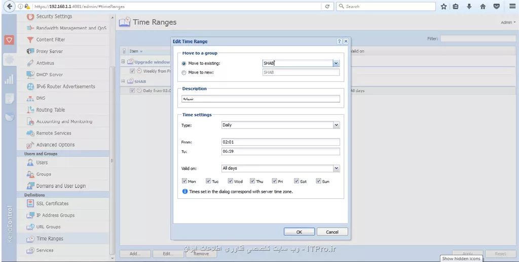

مشکل Time range در Kerio Control
من برای شبکه م کریو نصب کردم ، ورژن 9.1.4
همه چی مرتبه ، همه رول ها و محدودیتا کار میکنه بجز Time ranges
چند بار رول رو پاک کردم و دوباره ساختم اما کار نمیکنه
میخوام یوزر شبانه رایگان داشته باشم
ساعت 02:01 دقیقه وصل بشه تا 06:59 ، ممنون میشم راهنمایی کنین

برای کاربراتون حجم دانلود و اینا تعیین کردید قبلا؟
پاسخ در 1395/09/23 توسط
ممنون از راهنمایی تون
مراحلی که گفتین رو انجام دادم اما بازهم یوزر من تو همه ساعتها متصل میشه
مراحل رو گذاشتم
آیا اشتباه رفتم؟
مراحل رو گذاشتم
آیا اشتباه رفتم؟

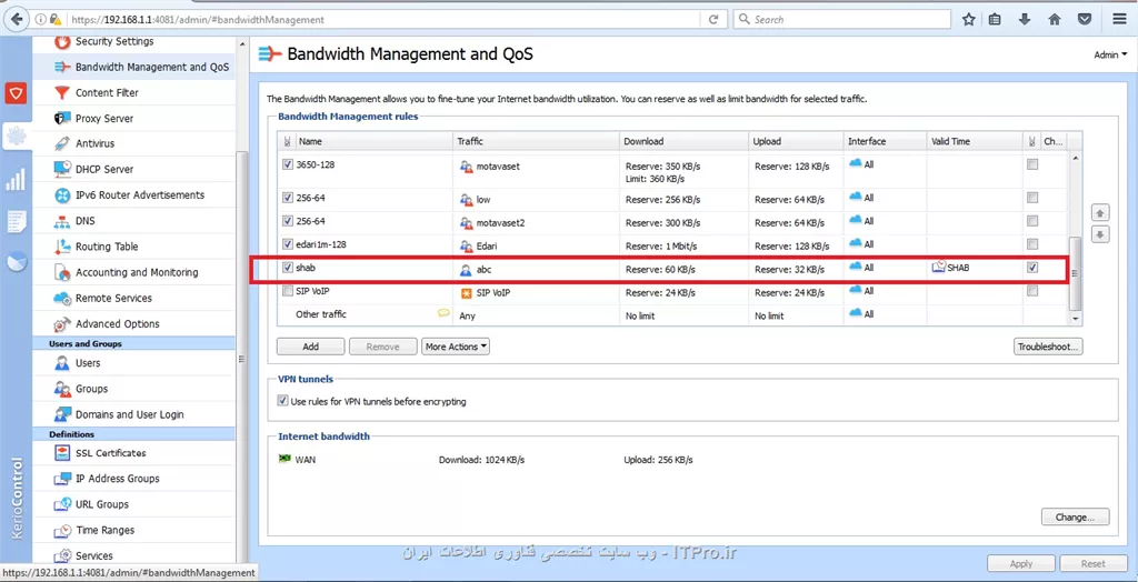

من تايم رنج رو تو قسمت bandwith manager استفاده ميكنم
2 تا يوزر دارم - بهشون محدوديت حجمي هم ندادم

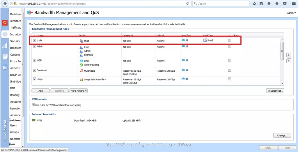

پاسخ در 1395/09/18 توسط
||http://network.tosinso.com/files/get/86338c91-47ad-46d5-9948-89e9f599f046||
||http://network.tosinso.com/files/get/f017f0d2-435c-4925-aa8f-8336b8a4a7b9||
||http://network.tosinso.com/files/get/646f0dd4-cdf7-4712-95d1-cd8244ea6a3a||
||http://network.tosinso.com/files/get/e22d9991-1921-4383-b4e9-8442fdd13943||
(الان رول رو توی ترافیک رول حذف کردم)

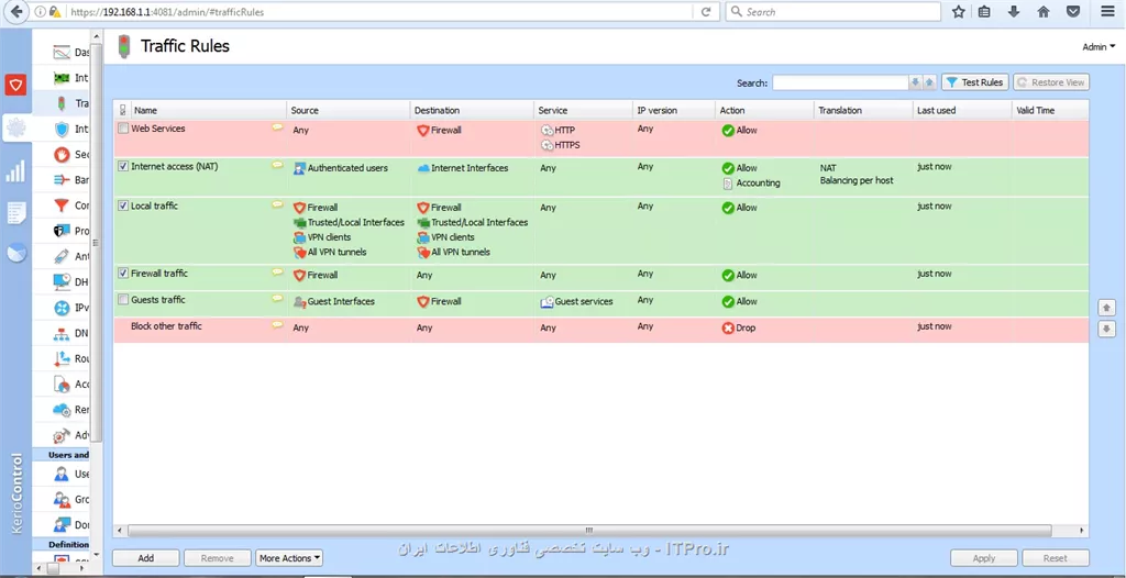

اون مراحل قبلی ک گفتم حذف کن .دو یوزر رو عضو یک گروه کن. ی رول برای nat برای این گروه توی ترافیک رولها بساز و بعد تایم رنج شب رو بهشون اختصاص بده
ی عکس از ترافیک رلها و تایم رنجتون بزارید

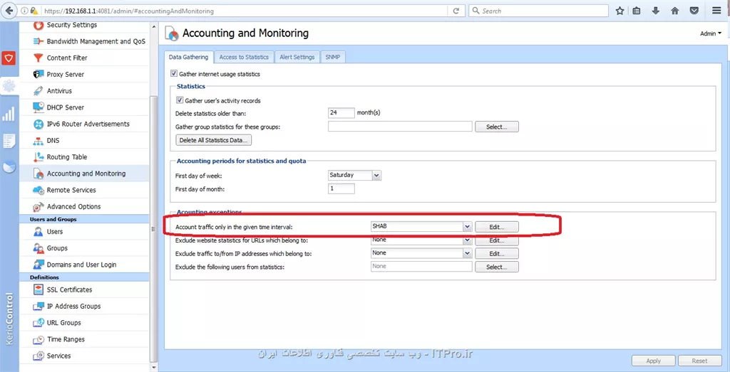

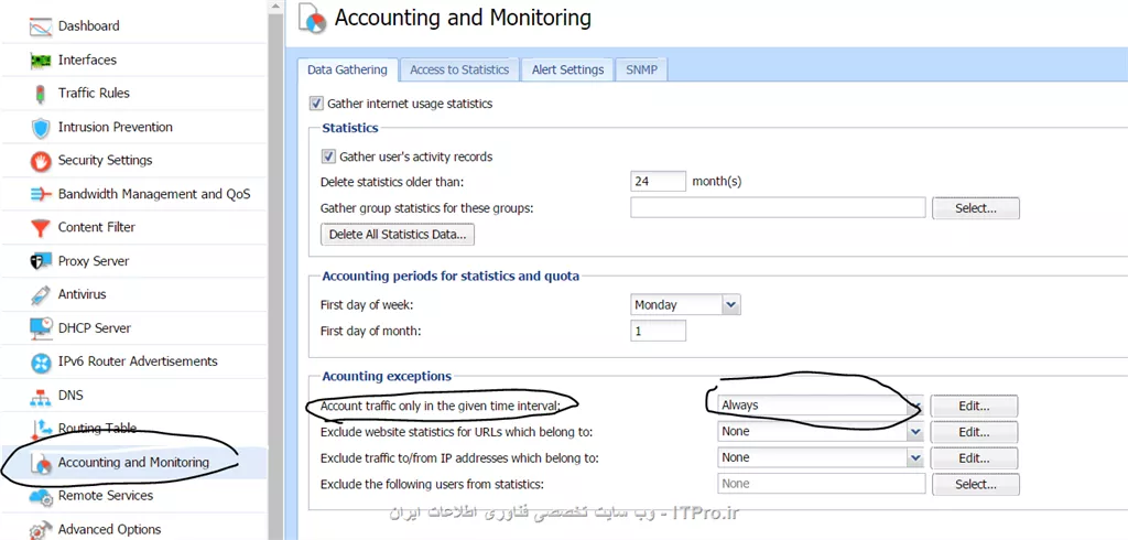

تایم رنجی ایجاد کنید که میخواید تو اون ساعت رایگان نباشه و توی قسمت accounting and monitoring توی بخش account exception توی account traffic to given انتخاب کنید.با این کار فقط توی بازه ای که انتخاب میکنی حجم استفادشون حساب میشه

سلام تایم رنج رو تو ترافیک رولها استفاده میکنید؟
برای کاربرای شیفت صبح محدودیت حجم تعیین کردم
برای یوزر هایی که میخوام تو ساعت دانلود رایگان متصل بشن (abc) ,(abcd) محدودیت حجمی نذاشتم
