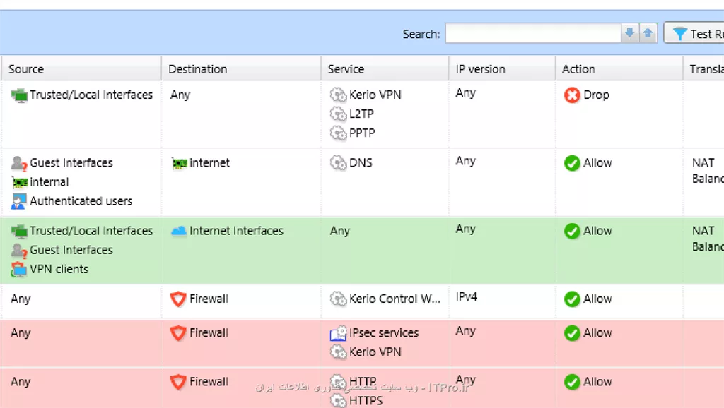

ببینید من با توجه به راهنمایی شما این کارو کردم . ولی وقتی با استفاده از نرم افزاری مثل freegate وارد یوتیوب میشم براحتی اجازه میده . اگر جاییش رو اشتباه انجام دادم لطفا راهنمایی کنید . اینم از عکسش . rule اول
||http://network.tosinso.com/files/get/6bdad095-ebe4-4172-a7e2-e0f2066b6247||

سلام دوست خوب
شما میتونید با نوشتن یک Rule در بخش Traffic Rule و انتخاب گزینه های l2tp - pptp - kerio VPN و سایر پروتکل های تونل زنی و انتخاب Action برابر Drop ارتباط کلاینتهایتون از طریق پروتکل های تونل زنی به سمت بیرون رو ببندید
