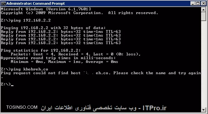

سلام وقت بخیر ، من در شبکه ام وقتی میخواهم کامپیوتری را از کرج در تهران پینگ بگیرم بدون مشگل پینگ برقرار می شود اما وقتی نام کامپیوتر را پینگ میگیرم پیغام زیر را میدهد:
||http://tosinso.com/files/get/782de0f9-8232-44a0-881b-d96b468aedae||
حتی توی DNS سرورهای هر دو طرف کاندیشینال فورواردر هم نوشتم اما باز هم تاثیری نداشت ، گفتم شاید مشکلی در تونلینگ IPIP میکروتیک باشه که پکت های ping بیرون میره ولی پکت های DNS نه. اما بنظر میرسه اونجا هم همه چیز صحیح باشه چون تونل IPIP تنظیمات خاصی نداشت و توی فایروال میکروتیکمم هیچ روتی نوشته نشده است.دوستان چیزی به نظرشون میرسه مشکل از کجاست که نمیتونم هیچ کامپیوتری را در شبکه مقابلم با استفاده از نامشان پینگ بگیرم در صورتی که با آدرس آی پی هیچ مشکلی وجود ندارد؟ متشکرم

بنظرم پینگ 192.168.2.2 که گرفتین و جواب داده نمیتونه کامپیوتر شما در کرج باشه چون کمتر از 1 میلی ثانیه جواب گرفته.اگر از و ی پی ان استفاده میکنید اون رو قطع کنید و ببیند که پینگ جواب میده یا نه؟

موارد زیر بدیهی است اما برای اطمینان
- dns server در سمت کلاینت در تنظیمات tcp/ip درست ست شده یا اگر از dhcp میگیرد در آنجا درست باشد.
- ipconfig /flushdns در کلاینت اجرا شود.

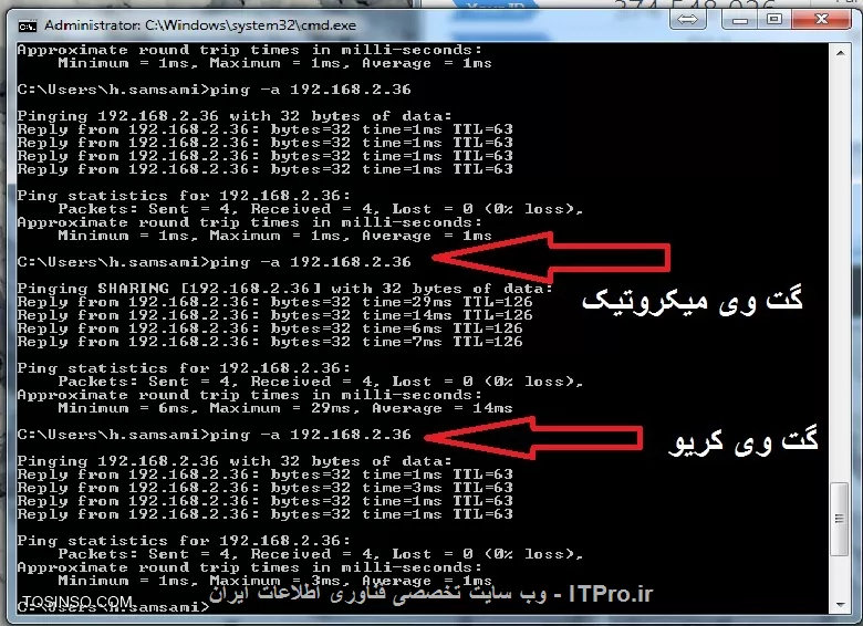

حق با شما بود جواب از تهران نمیومد و در واقع معلوم نیست از کجا میاد!فکر میکنم مشکل از کریو باشه.
من در کرج گت وی کاربران را روی سرور کریو گذاشتم تا از اینترنت و اکانتینگ خوب آن استفاده کنند و یک رولی نوشتم که اگر کسی با آدرس شبکه تهران کار داشته باشه مپ بشه روی روتر میکروتیک
||http://network.tosinso.com/files/get/ff32523e-ff7a-4a43-b49d-b25e725cb264||
جالبه که انگار کاری به روتر نداره چون تونل را که غیرفعال میکنم بازم پینگ آدرس شبکه تهران را دارم ولی قطعا پینگ شبکه تهران نیست.رول میکروتیکمم مشکل داشت و درستش کردم و الان از داخل میکروتیک همیدیگر را میتوانند ببینند.
فکر میکنم استفاده از کریو و میکروتیک با هم دیگه درست نباشه چون گت وی سیستمم را که از روی کریو به روتر تغییر میدم همه چیز درست میشه و با نام کلاینت سیستم تهران هم پینگ میگیرم.

خیر آدابتور مجازی ندارم و اصلا هم نمیدونم این پینگ رنج دو از کجا میاد!
قطعا بخاطر Destination Nat بر روی کریو هست که کاربرد آن در کریو مربوط میشه به دسترسی از خارج به داخل شبکه که من برعکس آن فکر میکردم! با برداشتن آن تیک آدرس کلاینت تهران Timeout میدهد(گت وی همچنان روی کریو است) که حداقل تا اینجا با کمک شما شبکه یمقداری منطقی تر داره رفتار میکنه.
مشکلی که الان دارم اینه که میخوام همچنان آدرس گت وی روی کریو باشه و تنها رنج آی پی دو که آدرس تهران هستش از کریو به داخل میکروتیک بره واسه دسترسی و لاغیر.
یعنی طوری که همه آدرس های خارج از شبکه کرج از طریق کریو به اینترنت بره بجز رنج آدرس آی پی دو(تهران) که به میکروتیک فرستاده بشه جهت ارتباط با دفتر مرکزی.
اینجاش گیر کردم!

ممنون از توضیحات کاملتون و عکس.چند تا نکته:
1- 1 میلی ثانیه برای پاسخ گرفتن خیلی زمان کمیه و حتی با شبکه وایرلس داخلی هم حتی زمان پینگ چند میلی ثانیه میشه بنابراین این معیار خوبیه برای تشخیص موارد این چنینی
2- آیا آداپتور شبکه مجازی ندارید ؟ ممکنه اون پاسخ پینگ از چنین آداپتوری باشه.
3- برای پینگ گرفتن یک آدرس نیازی به پارامتر a- نیست.
موفق باشید
