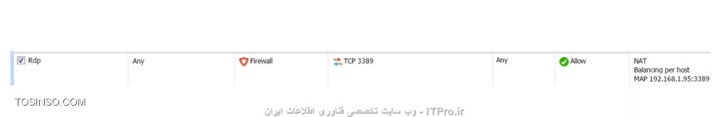

این rule رو بر روی kerio خودتون بنویسید
||http://network.tosinso.com/files/get/c4adf2b9-5735-46cc-a435-958c2f7e6f03||
بر روی مودمتون هم که nat رو تعریف کنید و فوروارد بر روی ip kerio

دوست عزیز راه کار استاندار اینه که شما باید پورت 3389 که مربوط به ریموت است رو از روی مودم فوروارد کنید روی کریو و از روی کریو فوروارد کنید روی سرور داخلی تون

سپاسگذارم ، درست شد مهندس جان

شما میتونید با provider تون صحبت کنید و ip static رو براتون در حالت bridge بزاره و اون روی kerio ست کنید
یک راه حل دیگه اینکه میتونید توی کریو یه رول بنویسید که روی ip kerio ریموت زدید فوروارد بشه بر روی اون سیستم مورد نظر بعدش اینکه از اونور همین nat رو هم بر روی مودمتون پیاده کنید ریموت بر روی ip static فوروارد بشه بر روی ip kerio
