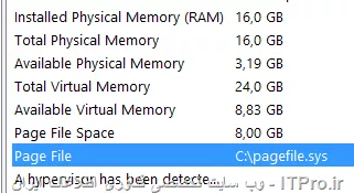

دوست من این موضوع برخی مواقع مربوط میشه به pagefile شما که اون رو باید انتقال بدید به یک درایو دیگه.یا حالت بهتر اینکه انتقال بدید به یک دیسک دیگه.

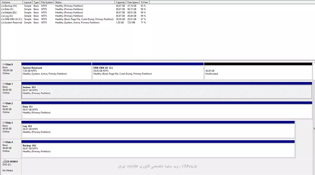

لطفا سئوالات زیر رو پاسخ بدهید. تا بهتر بتونیم کمکتون کنیم.
سی پی یو؟
تعداد هاردیسک؟
نوع Raid؟
تعداد دیتابیسهای موجود و اینکه اگر از Raid استفاده میکنید بر روی هردیسک چند تا دیتابیس وجود داره؟
آیا فایلهای mdfو ldf شما تفکیک شده؟
Page fileشما بر روی درایو C قرار داره؟
