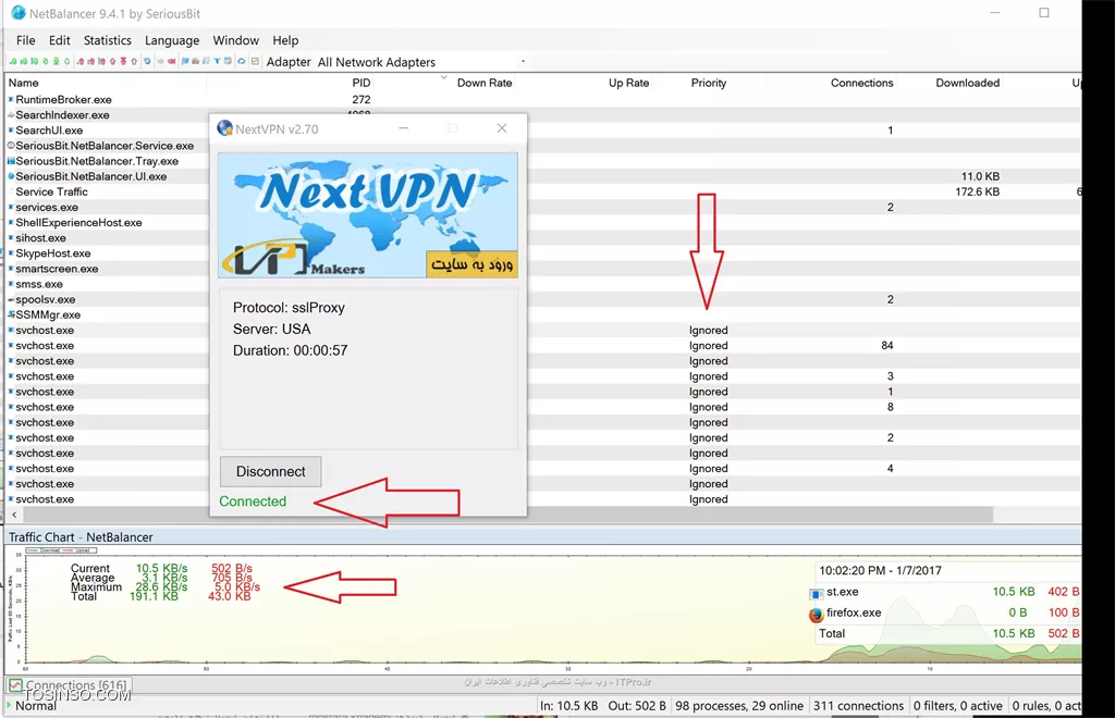

شاید برنامتون به روز نیست
برای من هیچ اتفاقی نمی افته همون طور که تو عکس مشخص هست vpn روشنه و هیچ چیزی به مشکل نخورده

پاسخ در 1395/10/18 توسط
mostafa.khademi
متاستفانه netbalancer هم در هنگام کانکت بودن vpn همین مشکل رو داره.و نمیتونه مانیتورینگ کنه.
 mostafa.khademi

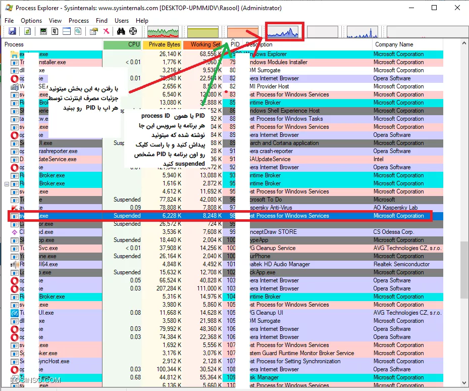

4- گام چهارم کنترل  suspend کردن با Process Explorer
حالا ما فرض میکنیم تمام روش ها رو رفتیم و در نهایت مشکل این که باز ممکنه دانلودی از طرف svchost.exe باشه
این بار میایم و یه با ابزار Process Explorer  بررسی میکنیم که اگر داره دانلودی صورت میگیره از کجا هست . Process Explorer  رو خود ماکروسافت توسعه داده که جورایی task manager  پیشرفته تر هست و از این جا قابل دریافت هست :
https://docs.microsoft.com/en-us/sysinternals/downloads/process-explorer
نرم افزار رو با حالت ادمین باز کنید و سپس مطابق تصویر به بخش کنترل نتورک خودتون برید و PID اون بخشی از svchost.exe رو که داره دانلود میکنه یادداشت کنید
بعدش تو بخش اصلی برنامه اون PID  رو پیدا کنید و با راست کلیک کردن روش اونو suspended کنید مطابق تصویر زیر :
حالا دیگه وقتی تمام PID های دانلودی svchost.exe  در حالت عادی  استفاده از کامپیوتر رو پیدا و بن کردید اقدام به ریستارت کردن کامپیوتر کنید، تا از شر خورده شدن اینترنت توسط svchost.exe خلاص بشید .
