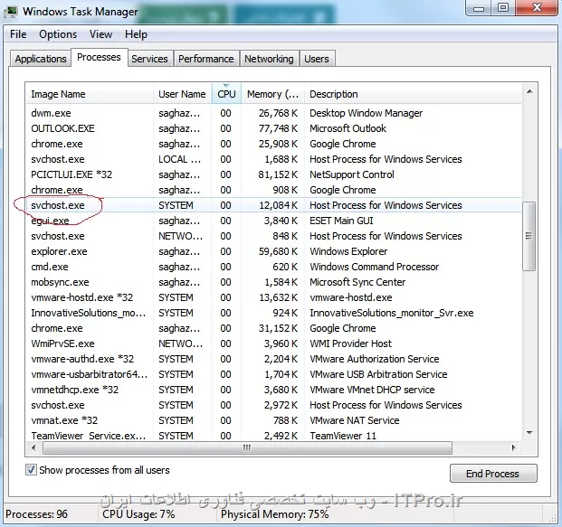

ویروس svchost
دوستان کسی راه حل قطعی و آنتی ویروسی که بتونه ویروس SVChost رو از بین ببره میشناسه؟
خودم Stop Service رو انجام میدم اما این روش فقط موقتیه! من یه روش مطمین میخوام که کلا این مشکل رو بطور دائمی حل کنه.

دوست عزیز این مشکل مربوط به سرویس windows update هست شما میتوانی با رفتن به کنسول services این سرویس را بطوری کامل متوقف کنی

همون طور که میدونید یک فایل و پردازش سیستمی هم به این اسم در تمام ویندوز ها وجود داره برای اینکه مطمئن بشید که ویروسه میتونید کلیک راست کنید و open file location رو انتخاب کنید اگر مسیری که باز میشه غیر از windows\system32 باشه قطعا ویروسه.مراحل" How to remove svchost.exe malware" رو از این وبسایت انجام بدین انشالا که رفع بشه.

اگر فقط مشکل دانلودتون رو بخواید درست کنید از این نکته استفاده کنید
اگر مشکل ریسورس هم دارید که از عکس پیداس همین مشکل رو دارید از برنامه surf blocker استفاده کنید و پروسه رو ببندید
این سرویس در پوشه system32 به عنوان ویروس شناخته نمیشه و آنتی ویروس ها کاری باهاش ندارن
ولی این برنامه مشکلتون رو حل میکنه
