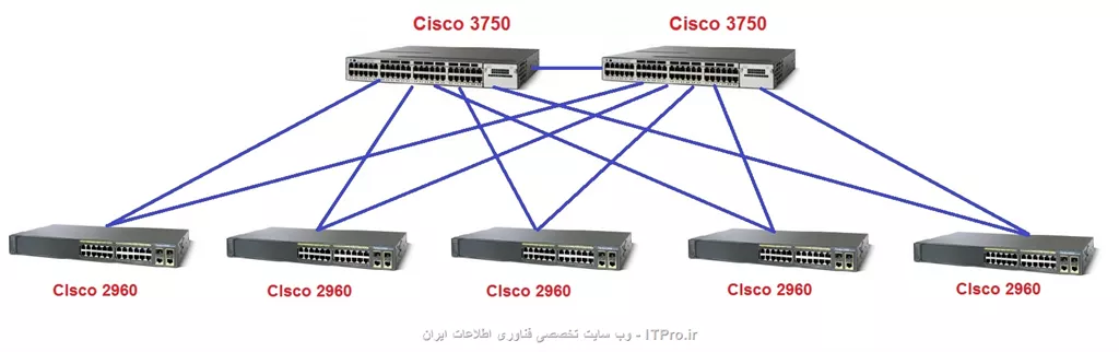

من میخوام تو ی شبکه ای تغییرات زیرساخت شامل سوییچ های شبکه رو اعمال کنم و برای هر طبقه یک سوییچ 2960 در نظر گرفتم برای سوییچ core هم 3750 قرار دادم.آیا چنین طراحی ای درسته ؟
||http://tosinso.com/files/get/e8fc9f4f-9e22-460f-ae93-e53c5ec218d9||
نظرتون در مورد این ساختار چیه ؟ آیا درسته و میشه پیاده سازیش کرد؟
اگه درسته سرورهای شبکه چجوری به سوییچ ها وصل باشن؟

طراحی درسته ولی بعضی از لینک های متصل به هم توسط پروتکل Spanning Tree به وضعیت Block تغییر می کند.
اگر می خواهید از دو سوییچ 3750 استفاده کنید باید پروتکل Spanning Tree کانفیگ کنید . و همچنین می تونید از پروتکل HSRP که فکر کنم 3750 ساپورت کند استفاده کنید. که البته توضیحات زیادی دارد.
اگر فقط ار یک سوئیچ 3750 استفاده کنید و سوئیچ ها 2960 با یک لینک یا Channel-Group به روتر 3750 متصل شوند، کانفیگ Spanning Tree لازم نیست.

به نظرم باید از یک سوییچ 3750 core استفاده کنید هزینه ها ب شدت پایین میاد از vlan بندی هم برای جلوگیری از ترافیک تو شبکه استفاده کنید.خوب سرورها هم باید به سوییچ core وصل شوند .فقط تا میتونید سعی کنید ارتباط سوییچ core با access از طریق فیبر نوری باشه هم تضعیف نداره هم جا برای اینکه یک زمانی بخاین پهنای باند زیاد کنید از 1Gb به 10 Gb (به شرط پشتیبانی از سوییچ ها از ماژول 10Gb مدل سوییچ ها نفرمودید واگرنه میگفتم بهتون)موفق باشید.

به نظر من هم اصلا نیازی به استفاده از دو سوییچ 3750 نیست!
یک Vlan بسازید مختص سرورها و به همون سوییچ های اکسس متصلشون کنید...
