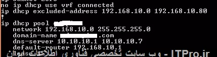

روی سیستمهای که قبلا IP گرفتن مشکلی نداره .رو سیستمهای جدید مشکل داره.اینم عکس از کانفیگش
روی سیستمهای که قبلا IP گرفتن مشکلی نداره .رو سیستمهای جدید مشکل داره.اینم عکس از کانفیگش||http://network.tosinso.com/files/get/39940b27-a4ed-4e48-a097-da03041bd259||

فکر میکنم به این دلیل هستش که روی interface vlan روی سویچ IP تنظیم نکردید.یه عکس از تنظیماتی که انجام دادید قرار بدید تا بهتر بشه راهنمایی کرد

باید از ساختار شبکه تون یک اطلاعاتی بدید تا بشه راهنمایی کرد...
بعد اینکه dhcp pool رو روی چه سوییچی فعال کردید؟ آیا کلاینت ها مستقیما به همون سوییچ متصل اند؟
