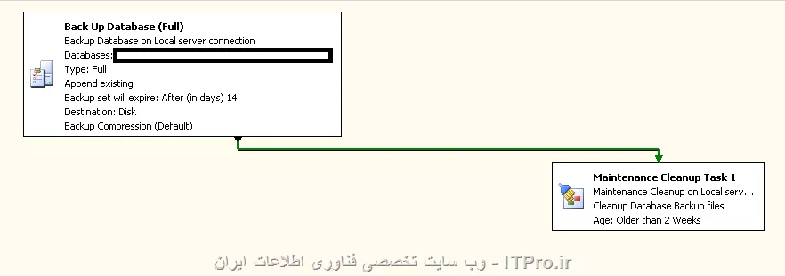

سلام، دوستان ، یک job برای بکاپ از بانکهای موجود در دیتابیس تعریف کردم و یک Cleanup Task هم تعریف کردم برای حذف خودکار بکاپها بعد از 2 هفته، ولی عمل حذف اتفاق رخ نمیده
میتونید راهنمائی کنید دلیل چی میتونه باشه
||http://tosinso.com/files/get/0c4e2b6f-2774-4042-9625-ac66444f645e||

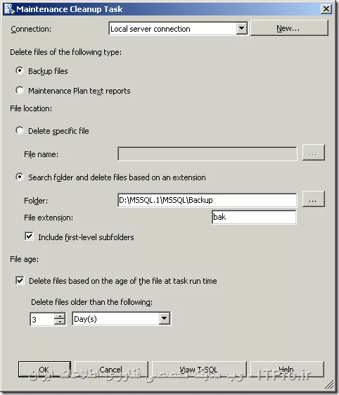

شما این تنظیم رو انجام بدید. طبق تصویر زیر در بخش File extension از bak به جای bak. استفاده کنید.
||http://dba.tosinso.com/files/get/abb9b95d-60dc-468c-b212-93a0a9d8d430||
