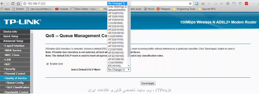

بنده سوالم در مورد عکس زیر و پارامتر هایی هست که سرویس Qos تو روتر ها داره ... می خواستم ببینم که نقش این سرویس برای چی هست و چه زمانی استفاده خواهد شد

کلاس بندی برای جداکردن و تشخیص ترافیک های مختلف از همدیگه استفاده میشه مثلا شما میخواین در شبکه داخلی تون تماس صوتی اولویت داشته باشه نسبت به دیدن ویدئو برای این کار بسته های هر یک از ترافیک ها رو یک برچسب میزنید تا بتونید اون ها رو از هم دیگه تشخیص بدید و کلاس بندی کنید سپس بر اساس اون برچسب ها سیاست هایی رو بر اون ترافیک ها اعمال میکنید مثلا ترافیک صوتی درصد بیشتری از پهنای باند رو نسبت به ترافیک ویدئو به خودش اختصاص بده.این مکانیزم کلی کار هست البته در مودم شما نمیدونم در چه حدی و به چه صورت این کلاس بندی قابل اعماله.

در این صفحه شما مقدار پیش فرض Differentiated Services Code Point (DSCP که یک header در بسته های شبکه است رو برای تمام بسته های ورودی تعیین میکنید در گزینه QoS Classification میتوانید تنظیمات جزئی تری رو برای کلاس بندی ترافیک اعمال کنید.
