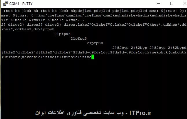

دوستان عزیز اینم یه نمونه از کاراکترهای نا مفهوم هم در Putty هم در hyper
||http://network.tosinso.com/files/get/17179698-8f24-4d15-994a-5238b84f3cd4||
پاسخ در 1395/11/17 توسط
