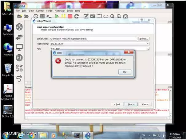

سلام خدمت اساتید ، من تو اجرای gns3 با ارور زیر مواجه میشم، اصلا وارد نرم افزار نمیشه.راهنمایی برفمایید. تمام نسخه های بالای ورژن 1 همین طور هست.ارور

سلام دوستان منم بعد از نصب با این خطا مواجه میشم مشکل از کجاست؟سلام دوستان منم بعد از نصب با این خطا مواجه میشم مشکل از کجاست؟||https://tosinso.com/files/get/ef06ce55-e46f-474e-999b-f21820114525||

1- نصب Visual c++ redistributable
2- نصب دات نت 3.5 یا 4.6
3- آپدیت های ویندوز رو انجام بدید
