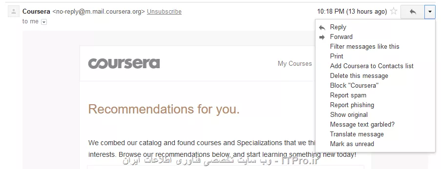

چرا میشه ، شما توی جیمیل در قسمت زیر
||http://security.tosinso.com/files/get/fd908237-e183-4350-9449-3fa032d600cc||
show original رو بزن ، میبینی header رو
توی میل سرور های معتبر دیگه هم قطعا میشه
