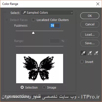

میتونین از ابزار های زیر استفاده کنین . البته برای عکس های مختلف نتیجه های مختلفی داره .
1. ابزار اول Color Range هست . در این حالت میتونین رنگ های مختلف رو انتخاب کنین که با تایید کردن اون قسمتا به حالت انتخاب در میاد .
این ابزار در مسیر Select>color range موجود است .
Color Range

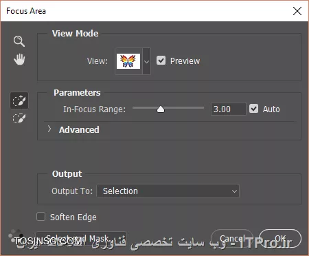

2. ابزار دوم Focus Area هست که خیلی خوبه . از خوبای روزگار هست .
این ابزار در مسیر Select>Focus Area موجود است .
Focua Area

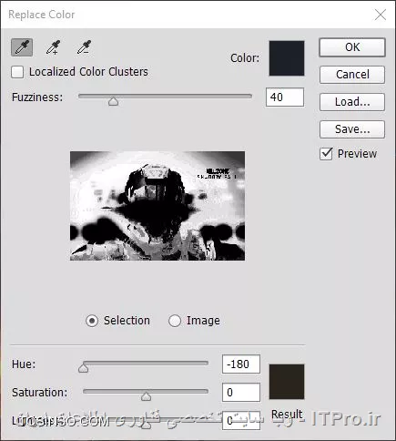

  • اما شما میتونین از ابزار Replace Color هم استفاده کنین که برای تغییر یک کد رنگی در سند استفاده میشه .
این ابزار در مسیر Image>Adjustyment.Color Raplace موجود است .
Replace Color
