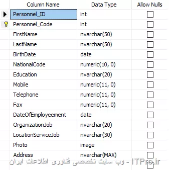

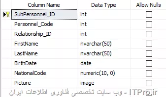

من میخوام یه Table طراحی کنم که مربوط به پرسنل یه شرکت هستش و این نرم افزار در بخش درمان مورد استفاده قرار می گیره! حالا سوالی که برای من ایجاد شده:
هر شخص در شرکت یه کد اختصاصی دارد، می تواند زن یا مرد باشد. تا اینجا مشکلی ندارم اطلاعات پرسنلی شو زدم.
اما هر شخص در سیستم درمان زیر مجموعه بیمه شده خودش رو داره، این موضوع می تونه مربوط به همسر، فرزندان، پدرش، مادرش باشه برای افزودن نسبت های خانوادگی همه اینا تو یه Table باشه یا باید نسبت های خانوادگی در جدول دیگر ذخیره شود؟
برای بالا بردن سرعت Loading هم باید فکر کرد.
لطفا راهنمایی کنید
جزییات:
- برای شخص اصلی من با فیلد کد پرسنلی، نام، و نام خانوادگی در یک Table فقط همین سه فیلد رو ذخیره کردم چون خیلی جاها ازش استفاده می کنم.
- برای زن و مرد یه Table ساختم. به منظور فراخوانی و بالا بردن سرعت کد
- برای همسر، همسردوم، فرزند پسر، فرزند دختر، پدر شخص بیمه شده، مادر شخص بیمه شده هم جدا یه Table زدم فقط اسامی فراخوانی شود این نسبت ها.
- برای Field های وضعیت تاهل، تابعیت، ملیت، دین، مذهب، استان، شهرستان، محل تولید از Table استان، محل تولد از Table استان فراخوانی شود رو جدا زدم که با DropDownList بخونم تو فرم.

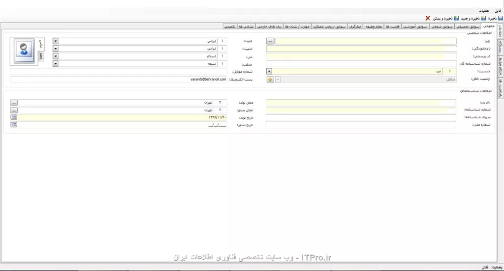

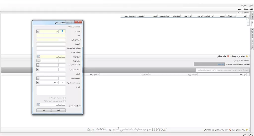

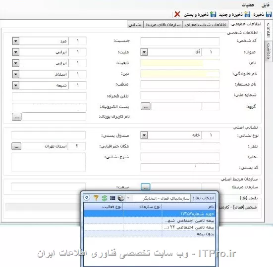

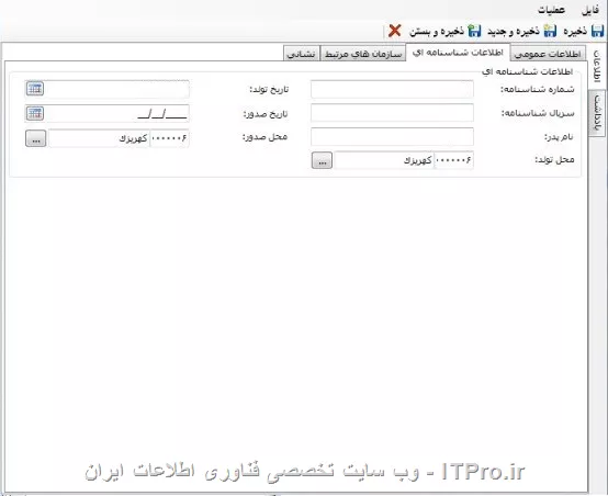

لطفا فرم ها رو ببین پیوست کردم:
تعریف اطلاعات پایه
ش ش
تو فرم بالا اول مشخصات پرسنل و میزنم
فراخوانی پرسنل و تکمیل اطلاعات
فرم بالا فرمی که اطلاعاتش رو از فرم بالایی می خونه و تکمیل تر میکنه مثلا برای حقوق دستمزد.
بستگان پرسنل
این فرم بستگان پرسنل و تکمیل میکنم باهاش
