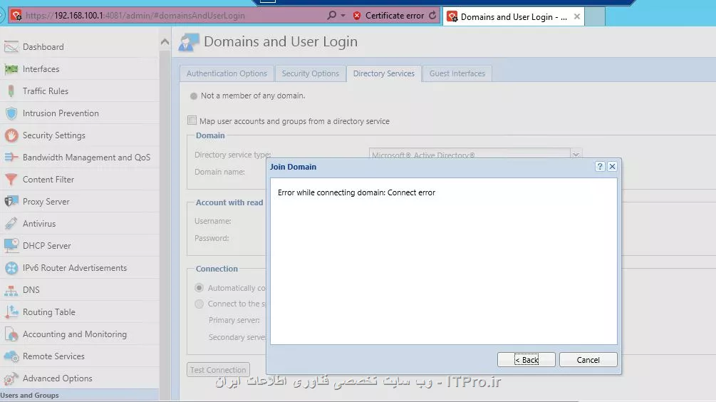

علت خطا در join به kerio
سلام من در هنگام جویین kerio به دامین ، به ارور بر میخورم با توجه به اینکه من کاملا کریو رو پینک میکنم و مشکی نیست

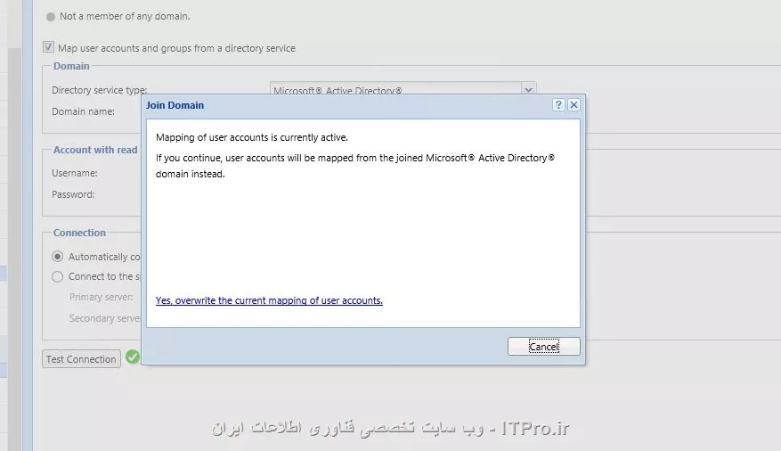

سلام این یه ارور نیست یک پیغامه . تیک map user accounts and .... رو بردارید و از قسمت join سمت راست بالا کریو رو جوین کنید
پاسخ در 1395/12/06 توسط

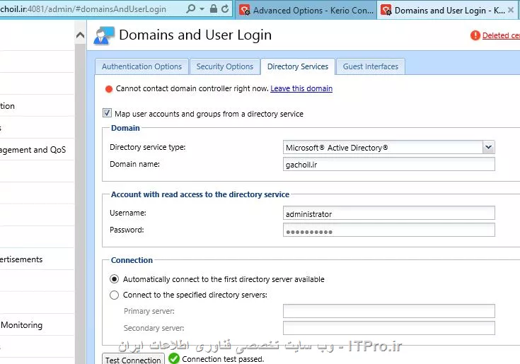

ممنون از این نکته همین کارو کردم و جویین شد اما متاسفانه کانکت نمیشهممنون از این نکته همین کارو کردم و جویین شد اما متاسفانه کانکت نمیشه||http://network.tosinso.com/files/get/e7d9c0e0-adf0-4b5f-b575-75ef4c51de7c||
||http://network.tosinso.com/files/get/e5384c16-9170-4e9b-b18c-364e403e91d5||

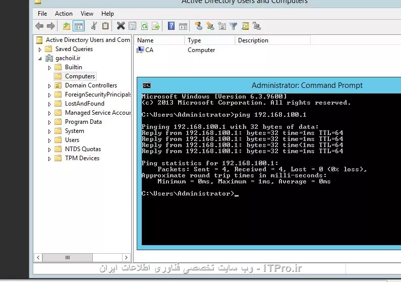

ممنون از پاسختون
من همین کاری که فرمودید کردم اما متاسفانه نشد...
این پینگ کریو هست ممنون از پاسختون
این پینگ کریو هست ||http://network.tosinso.com/files/get/593a446b-fef3-4c1f-8f55-ff7ffa24b298||
این هم ارور بعد از برداشتن تیک mapiing  و  وارد کردن مشخصات در قسمت  join||http://network.tosinso.com/files/get/c96081b6-8ab6-49d2-b2ce-d1efbf640bef||
این هم ارور بعد از برداشتن تیک mapiing و وارد کردن مشخصات در قسمت joinممنون از پاسختون
