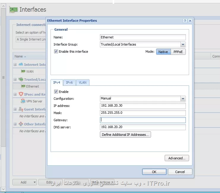

سلام دوستان من اینترفیس داخلی kerio رو ip دادم ولی DG براش نزاشتم و موقعی که میام جوین به دامین کم بهم ارور میده و وقتی که میام یه گتوی براش ست میکنم کیریو warning میده که duplicate default gateway داری باید چیکار کنم که جوین بشه و بهم warning نده؟سلام دوستان من اینترفیس داخلی kerio رو ip دادم ولی DG براش نزاشتم و موقعی که میام جوین به دامین کم بهم ارور میده و وقتی که میام یه گتوی براش ست میکنم کیریو warning میده که duplicate default gateway داری باید چیکار کنم که جوین بشه و بهم warning نده؟||http://tosinso.com/files/get/76e47f02-93c2-4bac-bcd0-abf1bc7263c1||

سلام gateway لازم ندارید .چه اروری میده و از چه نسخه ای استفاده میکنید؟

تو همین حالت درست شد، تو قسمت join کردن به دامین از حالت automatic رو primary گذاشتم و ip دامین رو دادم اکی شد.
