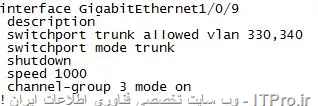

اساتید محترم مشکلی دارم بس هارد برای کانفیگ و فعال سازی پورت چنل روی دو تا لینک رادیو بین دو تا نقطه!
مشکل اینجاست که بعد از فعال سازی پورت چنل روی لینک ها، دو لینک به صورت همزمان ترافیک رو عبور نمیدن! و مشکل بدتر اینه که اگه اون لینکی که ترافیک داره از روش عبور می کنه رو شات کنی، لینک دوم فعال نمی شه! در صورتی که تک تک لینک ها فعال هستند!!!
به نظرتون این مشکل به خاطر بالا پایین شدن سرعت لینک ها میتونه باشه و یا از جای دیگه آب میخوره!
کانفیگ انجام شده:
سوییچ 1>> با سلام

سوییچ 1>> ||http://tosinso.com/files/get/b503bb8c-33b2-4df4-aec9-ef13302bd36b||
||http://tosinso.com/files/get/3fb871c3-75ee-494c-aae3-641aacbaaf58||
