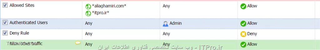

شما یه چیزی شبیه این لازم دارید (3 خط اولش ) البته می تونید آدرس ها و کاربرها رو گروهی کنید :
نه ، کاری با Traffic Rule نداریم.
||http://security.tosinso.com/files/get/07acf7b1-3a10-4caa-95cc-61d59f5a4978||

بله خودشه ! ببخشید اسم ورژن خیلی قدیمی رو گفتم :-)
راهش اینه که اول سایت هایی رو که می خواهید ، باز کنید و بعد تو rule بعدی بگید باقی سایت ها با Authentication باشند .
