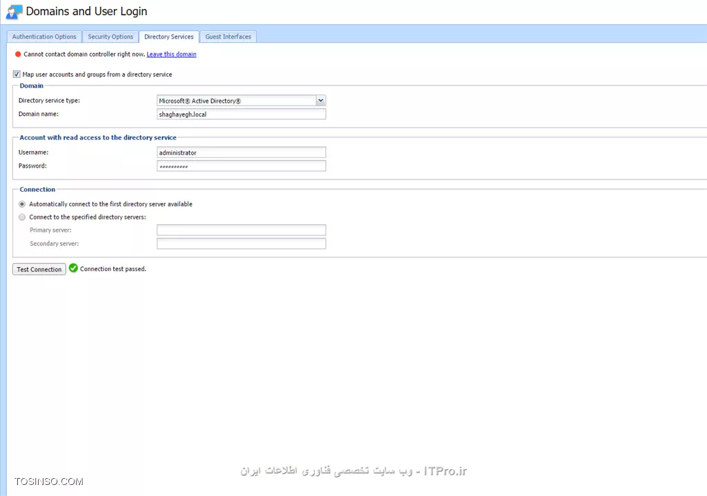

امروز متوجه یه خطا در بخش Directory services بصورت Cannot contact doamin controller right now شدم.
cannot connect domain
ولی با وجود این خطا ارتباط دارم با dc.
بعد از بررسی دیدم اختلاف یک ساعتی کریو با هاست دارم..رفتم روی dc یک ساعت تایم و جلو کشیدم. و بعد در حالی که dc را به کریو به عنوان ntp server معرفی کرده بودم حتی با ریستارت کریو و dc ،تایم کریو کنترلر سینک نشدند..
ntp
بعد دستی این تغییر تایم روی کریو انجام دادم و ریستارت کردم.ولی همچنان این خطا رو دارم و ظاهرا کریو الان دیگه قادر به authenticate کاربرای دامینی نیست..
چه مشکلی وجود داره که کریو domain member نشون نمیده!!!

از داخل كريو چك كنيد ببينيد ping دامين رو داريد
احتمالا مشكل تايم باشه تايم سرور كريو رو يك تايم سرور مثل ir.pool.ntp.org بزاريد و تست كنيد ببينيد درست ميشه

دوباره به دامين join كنيد كريو رو

بله پینگ دامین رو از داخل کریو دارم.
تایم سرور به ir.pool.ntp.org تغییر دادم درست نشد.
