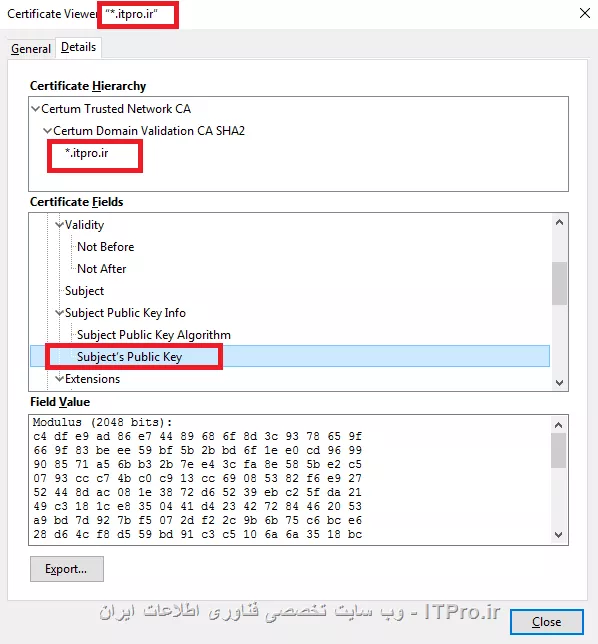

بله ، مسیر همونه ، اما اگر دقیقا برای itpro رو میخواید ، روی علامت قفل کنار url سایت بزنید و certificate رو بزنید ، میتونید ببینید
||https://security.tosinso.com/files/get/d4e6b600-1669-42d8-8789-4d19eb3b38e3||

موافقم که جا افتادن این مطلب سرتیفیکیت یکم سخته، ولی فکر میکنم جواب شما هم درست باشه. حالا اون public key که ما از وب سرور می گیریم روی سیستم ما جایی ذخیره میشه؟

اینها البته لیست CA serverهایی هستند که Firefox بهشون trust داره. من منظورم public key خود سایت بود. مثلا آیا Public Key سایت itpro در سیستم من ذخیره میشه؟
