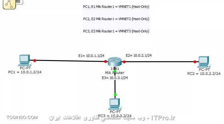

سلام   ، سناریوی زیرو چیدم:
pic
اول به تمام سیستمام به صورت دستی آی پی دهی کردم به راحتی از داخل هرکدوم پینگ کارت شبکه های روترمو و کلاینتامو داشتم و همه چیز درست و منطقی پیش رفت.
  • سوال؟ در مرحله دوم اومدم و GW ک«لاینت دومم» رو برداشتم به صورت درست و منطقی نه پینگ روترمو داشت نه سیستمای دیگه رو‌ اما مشکل اینجا بود که به غیر از روتر بقیه سیستمام که GW روشون ست شده بود پینگ «سیستم دومم» رو دیگه ندارن مگر اینکه بیام روی «سیستم دومم» دوباره GW ست کنم تا بقیه ببیننش!!!

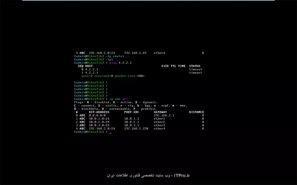

سه تا سوال دیگه؟
ببین وقتی بسته میاد توی روترم و اونم میگه هرکی شبکه 10.0.2.0/24 رو خواست از E2 بفرستش بره، خب دیگه اینجا میفرسته اونو بیرون، اینجا برودکستی وجود نداره داره؟ و یه چیز دیگه اینکه توی srcip بسته گفتیم مقصد کیه و روتر هم باید یونیکست بفرستش دیگه!؟
Route Table
و سوال آخر اینکه:
شما (rasool1)گفتین:
"اما روتر جایی رو پیدا نمیکنه که Gateway مورد نظر رو داشته باشه و بسته رو تحویلش بده ...." روتر gw کلاینایی که بهش وصل هستن رو نگه میداره؟ یعنی با هر بار ویرایش GW کارت شبکه کلاینتام، روتر متوجه میشه؟
