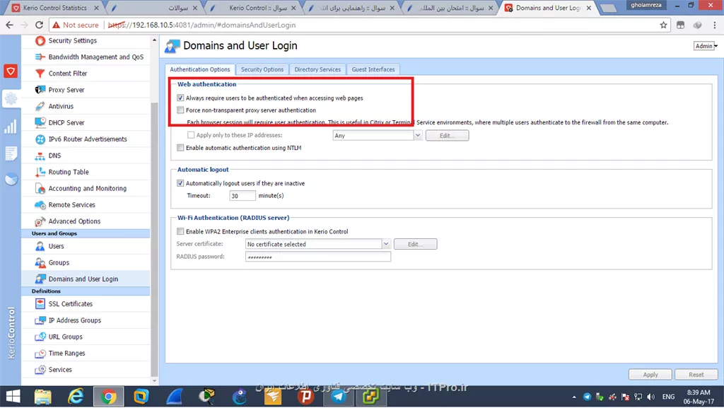

جناب مهندس ممنون که به سوال من پاسخ دادید برای authenticate شدن کابران اون تیکی او که در عکس نشون دادید زدم و مشکلی ندارم ولی اینکه بشه در رولها محدود کرد که فقط کاربران مندرج در گروه دسترسی داشته باشن قابلیتی رو ندیدم با توجه به چیزی که فرمودید رولها از بالا به پایین خونده میشن به این ترتیب من اگر رولی رو در بالادست بنویسم و بگم که user group دسترسی نداشته باشن خوب اعضای گروه که در رول پایین دست هستن چون عضو user group هم هستن دسترسی نخواهند داشت اگر هم در پایین دست رول عدم دسترسی رو بنویسم که فاییده نداره نکته جالب اینه که وقتی یک یوزر عضو دامین که در گروه های مجاز من نیست به اینترنت دسترسی پیدا میکنه در قسمت status نشون میده که داره از رولی الستفاده میکنه که مجاز به استفاده از اون نیست :-)

همانطور که دوستمون گفتن باید احراز هویت و ورود کاربران تایید شده در ستون Source اضافه کنید
و مهمتر اینکه با توجه به اینکه فایروال کریو از بالا به پایین هست و اولین رول اعمال می شود، در عکسی که ضمیمه کردید در ستون Last used گزینه just now مشخص است که بقیه رول هاتون اعمال نمیشن

مهندس تنها قرار دادن یوزر ها در رول ها کافی نیست ، شما باید تنظیم کنین که تنها یورز های داخل رول ها اجازه دسترسی به نت رو دارن و همچنین ما بقی یورز ها اجازه دسترسی ندارن و + همه باید برای استفاده از نت یوزر و پسورد وارد کنن
اینطوری مشکل شما حل میشه دوست عزیز

نرم افزار کریو حتی اگر اجازه دسترسی اینترنت رو به هر کسی توی شبکه شما بده توی بحث فایروالنگش خللی وارد نمیشه و مطمئن باشین همه اون دسترسیها با قوانین و پروتکلهای فایروالی ایجاد و بررسی میشه
یعنی میخوان بگم ممکنه دسترسی به اینترنت داده باشه اما توی تمامی دیتایی که داره رد و بدل میشه رو چک میکنه و اگر حمله ای صورت بگیره وظیفه فایروالینگش رو درست انجام میده
ایرادی که الان شما دارین به کریو میگیرین توی بحث فایروالینگ نیست توی بحث اکانتینگ کریو است که اساتید فن باید جواب بدن... احتمال میدم یک اشتباه کوچیک توی تنظیمات اکانتینگش دارین... (شاید حتی یک تیک بیجا)
