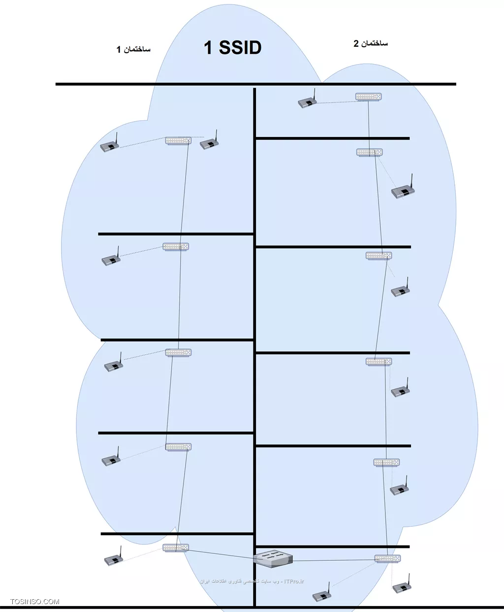

با سلام خدمت دوستان و استاتید محترم ایتی پرو
دو ساختمان چند طبقه مجاور هم داریم که قصد داریم در تمامی نقاط آن پوشش وای فای یکپارچه و Mobility داشته باشیم به طوری که مثلاً هنگام پاسخگویی به تماس ویپ روی موبایل و حرکت بین طبقات و ساختمان ها این تماس قطع نشود
با توجه به این که در هر طبقه سوئیچی موجود هست و پهنای باند وایرلس نیز عاملی مهمی برایمان میباشد و حدود 20 نود در هر طبقه قرار دارد و احتمال استفاده از wifi ip camera نیز وجود دارد ترجیح داریم از شبکه کابلی بین اکسس پوینت ها استفاده کنیم تا wds (البته چنانچه با کانفیگ صحیح این روش نقصی نداره خودش راه حلیه)
AP Diagram
در تجهیزات سیسکو به Cisco 2504 Wireless Controller رسیدم که متاسفانه اطلاعاتی و بازار فروشی از اون پیدا نکردم
در میکروتیک هم Ethernet Mesh رسیدم که متاسفانه مقاله آموزشی درخوری نیافتم
دوستان لطفاً راهنمایی بفرمایید به چه روشهایی این سناریو عملی میشه
پرسیده شده در 1396/02/18 توسط
CAPsMan در میکروتیک طبق فیلم آموزشی جناب صبری برای مدریت اکسس پوینت ها به صورت یکپارچه هست تا نیازی نباشه روی تک تک ap ها لاگین کنیم و همشون از طریق CAPsMAN مدیریت میشن اما منبعی نسبت به کانفیگ ethernet mesh پیدا نکردم که متوجه بشم

سناریو انچنان پیچیده نیست فقط می بایست در انتخاب سولوشن دقت کافی داشته باشین و همچنین تجهیزات پیاده سازی نیز مناسب نیاز باشد.
در اولین قدم می بایست دوربین ها را در VLanهای حتما جدا از سایر شبکه قرار دهید.
مورد بعدی QOS برای VLan ارتباط تلفنی حتما لحاظ شود.تا بهترین و بالاترین سرویس بدون قطعی به این قسمت اختصاص یابد.
وایرلس کنترلر ها نسبتا قیمت بالایی دارند ولی بهترین گزینه برای کنترل دیواس ها هستش حتما تهیه کنین
سوییچ های طبقات را خریداری کردید؟چه برند و چه فیچری دارند؟(بهترین انتخاب سیسکو 1000 جدید، تست کردم، عالی هستش)
انتخاب اکسس پوینت ها دقت کافی داشته باشین تا با مشکل توان فرکانس و تعداد سرویس دهی به کاربران با مشکل مواجه نشین.
در اکسس هاتون از باندهای ترکیبی استفاده کنین.در صورت امکان بهترین کار استفاده از اکسس های جدا برای دوربین از سایر شبکه می باشد (البته در صورت امکان)
دوربین هاتون هم که وایرلس هستند رو اکسس پوینت بیشترین مطالعه رو داشته باشین و با متخصصین فروش شرکت ها حتما مشورت زیادی داشته باشین
سوال دیگه ای باشه در خدمتم
موفق و سلامت باشین
پاسخ در 1396/02/18 توسط
سوئیچ طبقات 2960X-24TS-L هست که هر کدوم به 3750X 24T-S به عنوان سوئیچ اصلی متصل شده اند و vlan بندی شده انده
Cisco 2504 Wireless Controller تو بازار پیدا نمیشه و از طرفی Aironet ها هم قیمت بسیار بالایی دارند
با دیوایسهای میکروتیک نمیشه نتیجه لازم رو گرفت؟ متاسفانه شناخت کافی ندارم
