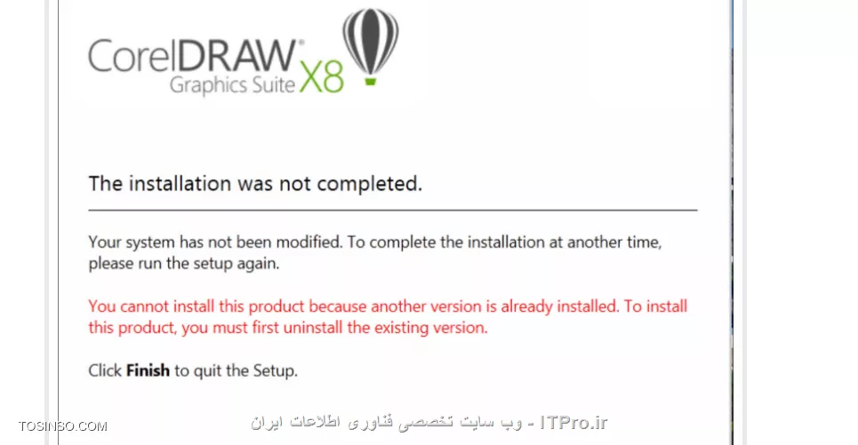

سلام بنده corel X8 رو در ویندوز 10 خودم نصب کردم و به اینترنت وصل شد و خراب شد حالا ویندوز رو بازنصب کردم اما موقع نصب این ارور را میدهد!
باید چه کا رکنم
FIX: Cannot Install CorelDraw X8 because another version is already installed.
ممنونم میشم راهنمایی کنید
عدم نصب کرل بدلیل نصب یک ورژن دیگر

این پیغام داره میگه که یک کورل دیگه روی سیستم شما نصب است!!!!!
میگه اول اونو پاک کنید تا این نصب بشه...
مگر ویندوز رو چطور نصب کردین که اون قبلیه هنوز هست؟

سلام دوستان پس از گشت و گذار زیاد جواب خودمو از سایت کرل گرفتم-شما با پاک کردن visul c++2015-dedistrbutable X64 -14.0.23918.0 قبل نصب دوباره کرل میتونید به سادگی کرل را نصب کنید
