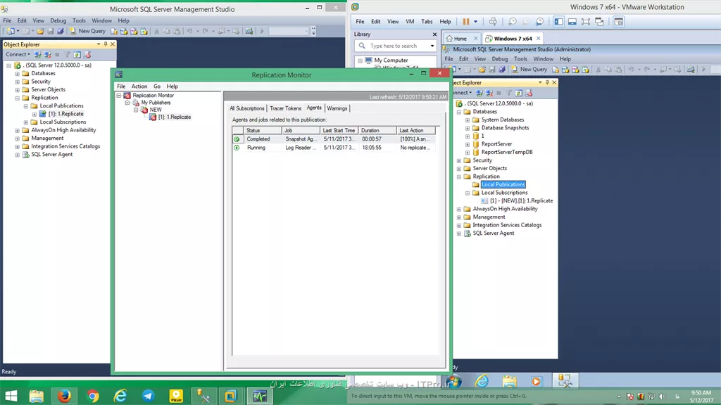

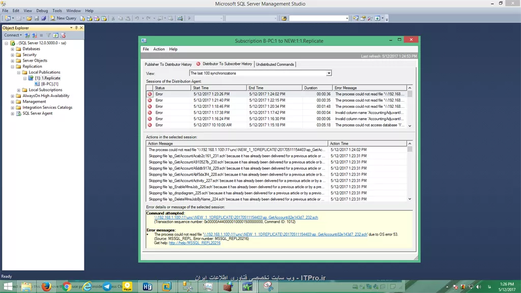

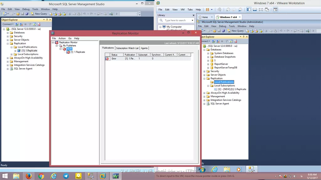

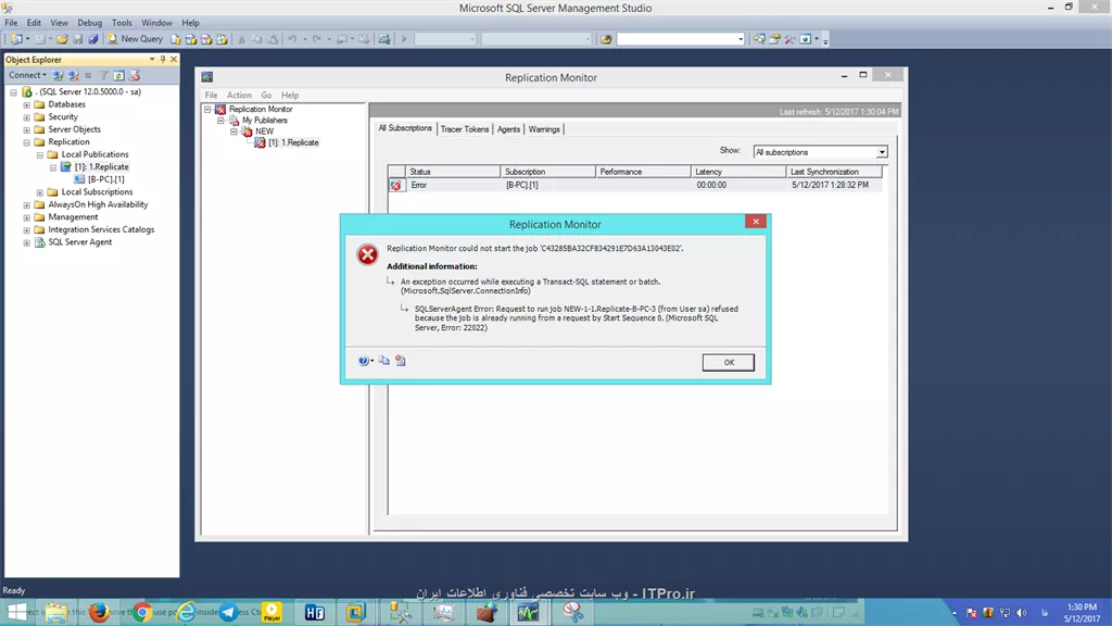

سلام ، دوستان من دوتا 2014 رو باهم Replicate کردم..اما با خطا مواجه شدم...زیاد تخصصی وارد نیستم یکم از مطالب سایت و فیلم ها استفاده کردم...اما متوجه نمیشم کجای کار ایراد داره

مشکل قبل مربوط به پوشه اسنپ شات بود.

بله دوست عزیز..فایروال خاموشه و دو دستگاه هم همدیگر رو میبینند.آنتی ویروس نود 32 سکوریتی دارم اون رو هم غیر فعال میکنم...ولی متاسفانه همچنان ارور پابرجاست.
نمیدونم این تصویر کمکی میکنه در حل مشکل یا نه
