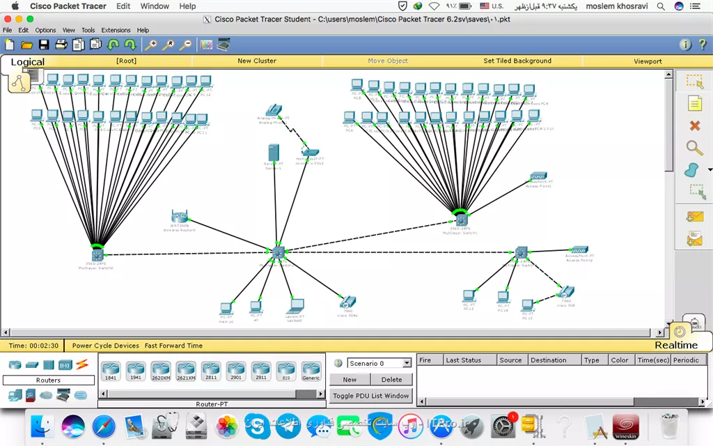

بله من میخوام بدونم از طریق کابل کنسول میشه
و اینکه الان من یه شبیه سازی از محیط کارخانه انجام دادم سیستم هاشو بعد میخوام بدونم کسی میتونه سبک vlan بندیشو توضیح بده

شما از صفحه پکت تریسر که کانفیگ انجام دادی یه عکس بگیر بزار اینجا تا بشه راهنماییتون کرد
پاسخ در 1396/02/29 توسط
طبق شکلی که گذاشتید همه سوئیچ های شما لایه 3 هستن؟
شما باید اول ویلن ها رو تعریف کنید بستگی به نیازتون و طراحی که کدام قسمت ها رو میخوای در یک برادکست دامین باشند
بعد کلاینت ها رو در این ویلن ها میزاری
بعدش در سوئیچ لایه 3 core باید اینترفیس برای ان ها بسازی و ای پی این اینرفیس به عنوان گتوی به کلاینت ها بدی
اگر در مورد دستورات مشکل داری بگو که کدام قسمت ها میخوای در یک ویلن باشه که من برات این سناریو اجرا میکنم
و میزارم اینجا
پاسخ در 1396/03/01 توسط
شما نظر خودتو چیه راجب به ویلن بندی اینا
من میخوام 24 سیستم بالا با هم ویلن بندی بشن 24 تای روبه روشم همینطور و سیستم های پاین 5تای که باهم هستن عضو یک ویلن و 5تا کنارشم همینطور همراه با تلفن ها
