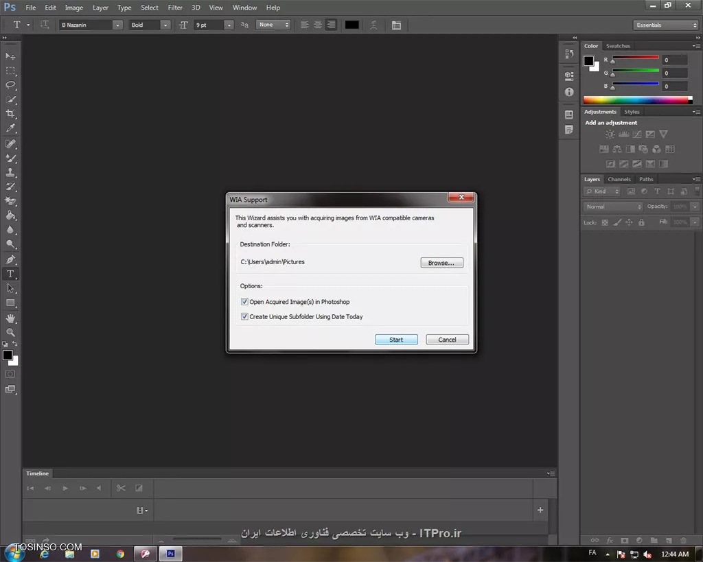

و در پنجره باز شده دکمه start را انتخاب میکنیم
||https://graphic.tosinso.com/files/get/5e285ff7-d42c-415a-bb65-f77ab5dd221a||

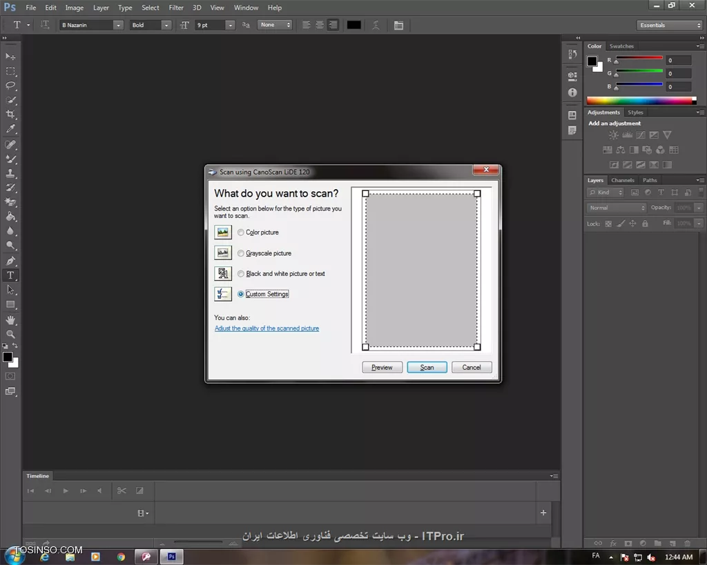

 و در پنچره باز شده در سمت چپ گزینه custom setting را اتخاب کنید و در سمت راست preview را انتخاب کنید عکس اسکن میشه و میتونید با درگ پنچره حالت انتخاب فقط عکس را اسکن کنید بعد از اینکه تنظیم کردید دکمه اسکن را انتخاب کنید تا فقط خود عکس اسکن شود.||https://graphic.tosinso.com/files/get/dd032073-d03c-4a82-96d7-2254283d5dec||
و در پنچره باز شده در سمت چپ گزینه custom setting را اتخاب کنید و در سمت راست preview را انتخاب کنید عکس اسکن میشه و میتونید با درگ پنچره حالت انتخاب فقط عکس را اسکن کنید بعد از اینکه تنظیم کردید دکمه اسکن را انتخاب کنید تا فقط خود عکس اسکن شود.با سلام
