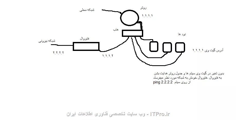

باسلام ، در یک شبکه یک فایروال داریم و تعداد نود که همه اینها به یک روتر وصل میباشد. gateway نود ها روتر میباشد.طریقه رد شدن از فایروال به چه صورت است مثل شبکه که در پشت فایروال میباشد.روی روتر نمی توانیم فایروال را به جدول روتر اضافه کنیم.

ممنون از جواب با این کار یک محیط dmz در داخل شبکه داریم و قبل روتر محیط trust که هر سیستم فقط از طریق پالسی تعریف شده به محیط public میرن و چون روت به داخل محیط trust نداریم عملا ارتباط اون محیط به بیرون قطع کامل میباشد. آیا با تعریف ip publiser یا interface مجازی یا ... میشه بسته حدایت کنیم به اینترفیس فایروال

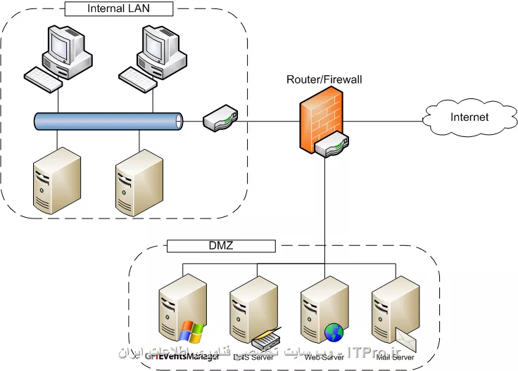

معمولا فایروال رو به شکلی میزارن توی شبکه که از طریق یک اینترفیس به شبکه public مثل اینترنت متصل باشه و از یک اینترفیس به شبکه داخلی و یک اینترفیس رو برای DMZ در نظر می گیرن و سرور های Public رو در اون قرار میدن

باید منو ببخشین اما این چینش شبکه اشتباست و بخاطر همین هم مشکل خواهید داشت
در این شبکه باید فایروال بین روتر و شبکه داخلی قرار بگیره و هر دو شبکه داخلی و بیرونی به روتر وصل میشن تا توی روتر فرامین toute نوشته بشه تا به هر دو شبکه داخلی و بیرونی دسترسی باشه و بعد خروجی روتر به فایروال داده میشه و نودها هم پشت فایروال قرار میگیرن
دلیل این چینش چیه؟ بفرمائید در این چینش از فایروال و روتر چه سرویسی میخواین بگیرین تا شاید بشه راهنمایی کرد...
