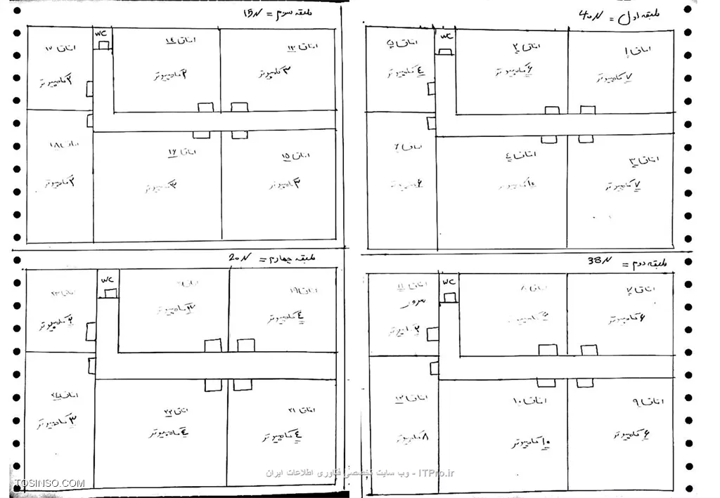

راهنمایی جهت شبکه کردن یک ساختمان 4 طبقه
یک ساختمان 4 طبقه با متراژ حدودا 300 متر داریم..طبق استاندارد سیسکو باید شبکه شود..سوالم این که چه نوع سوئیچ و چه تعداد سوئیچ برای هر طبقه نیاز داریم؟؟؟
اتاق سرور هم طبقه دوم.
این سوال یک تحقیق..برای من مهم..لطفا کمکم کنیدنقشه ساختمان

سلام..مرسی عزیز..طبقه اول 40 تا نود..طبقه دوم 38 نود...طبقه سوم 15 نود و طبقه چهارم 20 نود..نقشه ساختمان هم دادم و طبق نقشه باید شبکه کنم و طبقات با کابل به هم متصل باشند نه فیبر..این که چه سوئیچی (2960..3560 یا...) برای هر طبقه باشه هم برام مهمه...من تازه کار و مبتدی هستم اگر امکانش هست توضیح بده آخه باید لیست اقلام هم بگیرم.. تشکر دوست من
