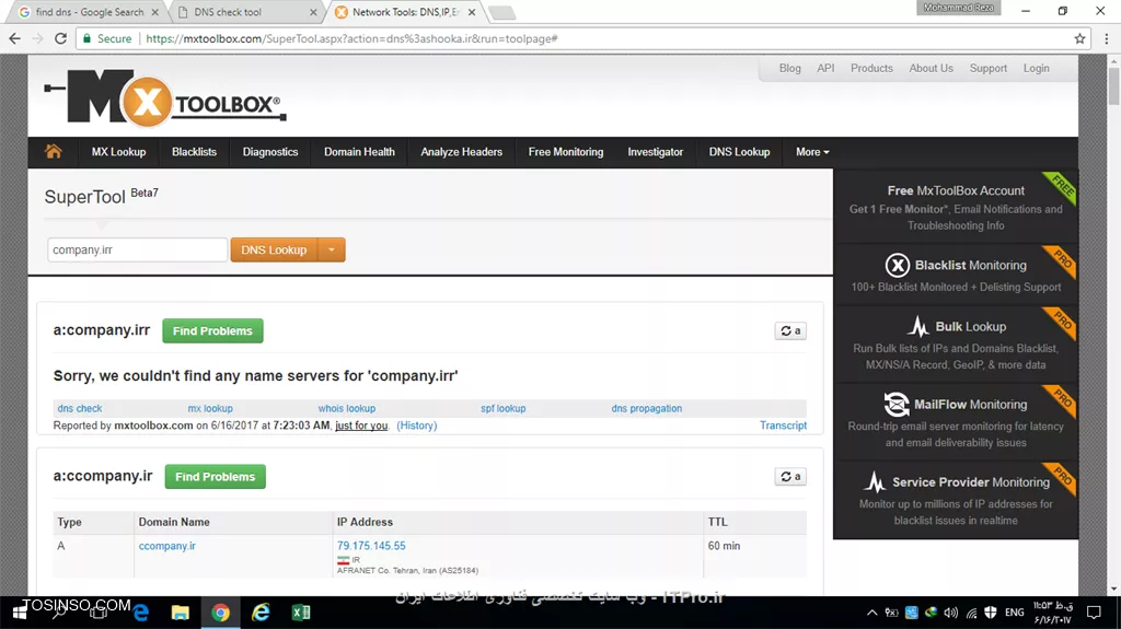

یک سوال ؟
آیا این امکان هست که آدرسی مثلا همین company.ir در سایتهای DNS TOOLS LOOKUP با ارور مواجه بشه ولی سایتش باز بشه ؟
به نظرشما امکان داره مشکل از سرور dns همین سایت باشه؟
یعنی آدرسی پیغام Sorry, we couldn't find any name servers for 'company.ir' بده ولی پیج باز بشه !!
یک سوال ؟

پاسخ در 1396/03/26 توسط
خب وقتی پیدا نکنه چطور نمایش بده؟

این پیج مربوط به اتوماسیون اداری یکی از شرکتهاست و تو هیچ کدوم از سیستمهای شبکه باز نمیشه و مربوط به سیستم خاصی نیست ولی با آی پی باز میشه ولی چرا توی گوشی و بدون فایر وال باز میشه ؟
وقتی آدرس سایت مورد نظر را داخل سایتهای جستجوی dns جستجو میکنم دی ان اسی براش پیدا نمیشه ! پس چطور با گوشی باز میشه ؟
