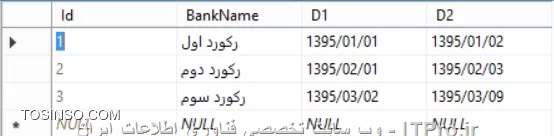

ببینید این مطلبی رو که شما عنوان کردید براتون بصورت یک جدول درست کردم.
نکته:فیلد تاریخ از نوع CHAR(10) است.
تعداد رکورد وارد در جدول
رکورد جداول
کوئری اجرا شده
SELECT * FROM Test WHERE D1>=N'1395/01/01' and D2 <=N'1395/02/05'
خروجی کوئری فوق
رکورد 2
