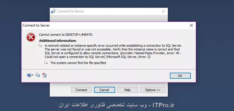

مشکل خطای اتصال به SQL سرور 2014
سلام ، من رو سیستم sql2014 نصب کردم و بدون مشکل کار میکرد و کارام رو باهاش انجام میدادم .یه دفعه از امروز که وارد میشم خطا میده که نمیتونم وصل بشم من نفهمیدم برای چی ، اگه دوستان کسی میدونه راهنمایی کنه

احتمال زیاد نام کاربری شما در گروه administrators قرار نداره اگر نام کاربریتون ازگروه ادمین نباشه سرویس sql به صورت خودکار نمی تونه اجرا بشه.برای رهایی ازاین مشکل در ران تایپ کنید : compmgmt.msc بعدش از بخش local users از زیر شاخه ی group بروی گروه administrators دابل کلیک کنید بعد روی add کلیک کنید بعد نام کاربر جاری و تایپ کنید بروی check name کلیک کنید و از صحت نام کاربری مطمئن شوید و اکی کنید .

سلام مجدد، احتمالاً حالت سرویس بر روی Manual ست شده، شما باید سرویس SQL رو بر روی حالت Auto ست کنید و بعد Start کنید، با این کار با راه اندازی مجدد سرویس شما به صورت خودکار اجرا میشه.

جناب مهندس احمدی سلام
با هر بار روشن و خاموش کردن لپ تاپ سرویس sql استاپ میشه.و باید از configuration manager سرویس استارت کنم.
راهی هست که بشه از استاپ شدن جلوگیری کرد؟

سلام و عرض ادب. این پیغام نشون یعنی نتونسته instance مورد نظر رو برای کانکت شدن پیدا کنه. یا نام instance رو اشتباه وارد میکنید یا سرویس sql استاپ شده. از configuration manager بررسی کنید سرویس استارت هست یا نه.

نه مهندس جان روی حالت auto تنظیم شده ولی استاپ میشه
