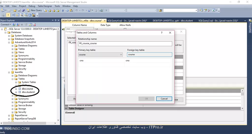

یه مشکل من دارم وقتی که در حالت دیزاین میخوام دوتا جدول رو باهم relationship بدم درست عمل نمیکنم خواستم عیب کارم رو بهم بگید

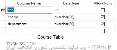

من دو تا جدول course و student دارم
||https://tosinso.com/files/get/0243f4ba-fded-4d82-a6de-fbe39128792a||
||https://tosinso.com/files/get/ca8df3fe-796b-4517-9ff9-71f35349459d||
وقتی میرم رو حالت relationship نمیتونم ارتباط بدم.
یعنی برام در قسمت primary key table و foreign key table فقط یه جدول course رو برام میاره در صورتی که در primary key باید جدول course و در قسمت foreign key باید جدول student رو بیاره که اینطور نیست
||https://tosinso.com/files/get/259436f1-40cb-4e51-ae2e-9024da99f197||
نمیدونم مشکل من از چیه
لطفا منو راهنمایی کنید

حالا یک نکته بزرگ:
ساختار دانشجو/درس یک ساختار "چند به چند" است و با 2 جدول قابلیت طراحی ندارد و باید جدول ثانویه (رابط) در نظر بگیرید.
جای فیلد cno در جدول student اشتباه هست.

دوست عزیز جدولی که شما در بخش design قصد ارتباط دادنش با جدول دیگری و دارین همیشه پرایمری در نظر گرفته خواهد شد . اگر جدول student اصلی هست پس دقت کنید که از روی جدول student به ایجاد ارتباطش با جدول دیگری اقدام کنید .
انشاالله که بحث update cascade و delete cascade رو هم حتما بلد هستین : اگر فیلد پدر حذف شود برای فیلدهای فرزند مرتبطت با فیلد پدر چه اتفاقی بیوفته ؟ اونا هم حذف بشن یا مقدارشون اپدیت بشه .
این بحث با توضیحات بالا و توضیحات بسیار عالی دو دوست عزیز کامل شد .

تغییر دادم به این شکل ولی بازم مشکل قبل رو دارم و یه جدول course رو در هر دو قسمت foreign key و primary key دارم و نمیتونم ارتباط بدم

در طراحی جداول باید ابتدا شناخت درستی از object ها یا همان اشیاء داشته باشین.
در دنیای دیتابیس همه چی یه object هست که properties مخصوص به خودشو داره که تقریبا همون field ها میشن.
یکی از خصوصیاتی که همیشه دردسر سازه و البته خود این دردسر یه جور راه کاره، ارتباطات هست.
وقتی object ها رو در آوردین باید relationبین اونها رو هم بررسی کنید که اگر 1:1 بود مشکلی نیست ولی اگر n:n بود باید یک جدول رابط تشکیل بدین.
student:
stdno
fname
lname
course
cno
cname
department
stdcou
cno
stdno
البته این یه ساختار تئوریه.

همه جداول رو ابتدا اضافه کنید و بعد لینک ها رو برقرار کنید.
پاسخ در 1396/04/12 توسط
ببینید دوست عزیز همیشه یه نکته ای رو تو بحث طراحی مد نظر داشته باشید و اون اینه،زمانی که میخواید relation ایجاد کنید همیشه به جدول آخر که مرتبط با جداول دیگتون هست برید .
مثلا همانطور که دوستمون Zman اشاره کردن شما کلیه دانشجوها رو داخل یک جدول و کلیه ی دروس رو داخل جدول دیگری تعریف میکنید و در نهایت برای اینکه بگید یک دانشجو چند درس میتونه اخذ کنه یک جدول واسطی در این بین بوجود میاد.
حالا شما بعد از طراحی جدول واسط برید تو مد Design همین جدول و گزینه relation رو بزنید و از قسمت Primary جدول Course و بعد CourseID رو به عنوان PK انتخاب کنید و سپس به سمت راست مراجعه کرده و Forein Key مربوطه رو از همین جدول واسط انتخاب کنید. و سپس OK رو بزنید.
و همین روال رو مجددا برای جدول Student در داخل جدول واسط انجام بدید.

ساختار دانشجو/درس یک ساختار "یک به چند" است و با 2 جدول قابلیت طراحی ندارد و باید جدول ثانویه (رابط) در نظر بگیرید.
یعنی یک درس رو چندتا دانشجو میتونن بردارن و نیز یک دانشجو چندتا درس برمیداره پس میشه یک به چند
و اینکه منظورتون اینه که یه جدول سوم باید باشه که تو اون جدول کد دانشجو و کد درس بیاد که مشخص کنه هردانشجو چه درسایی برداشته و یا هر درس رو چندتا دانشجو برداشتن
میشه یکم بیشتر توضیح بدین؟
اونوقت اگه جدول سوم درست بشه تو relationship در قسمت foreign key و primary key جداول رو درست میاره و یه مثل الان نیست دیگه؟
