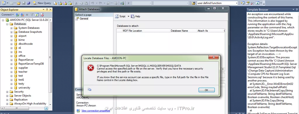

من وقتی میخوام دیتا بیس رو اتچ کنم این ارور رو میده.(sql 2012 هست)
برنامه مشکلی نداشت خواستم به VS.NET 2012 متصل کنم که نشد. چند بار دیتا بیس رو دیتچ کردم که این مشکل پبش اومد . حتی درایو سی که برنامه توش نصب هست رو هم نمیاره.

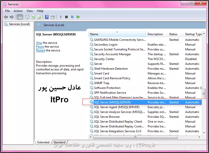

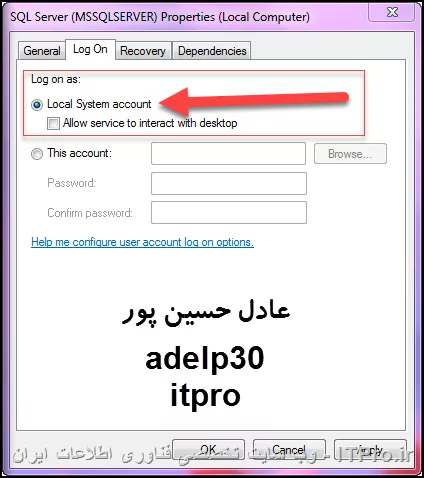

با انجام تنظیم اکانت sql server به اکنت های محلی سیستم مشکلتون حل خواهد شد :
از بخش services.msc :
تصویر 1 :
تصویر 2 :
Run as Adminstrator زدم ولی مشکل برطرف نشد.
TITLE: Locate Database Files - AMOON-PC
C:\Program Files\Microsoft SQL Server\MSSQL11.MSSQLSERVER\MSSQL\DATA
Cannot access the specified path or file on the server. Verify that you have the necessary security privileges and that the path or file exists.
If you know that the service account can access a specific file, type in the full path for the file in the File Name control in the Locate dialog box.

مرسی از راهنمایی دوستان
از روش دوم مشکل حل شد.
