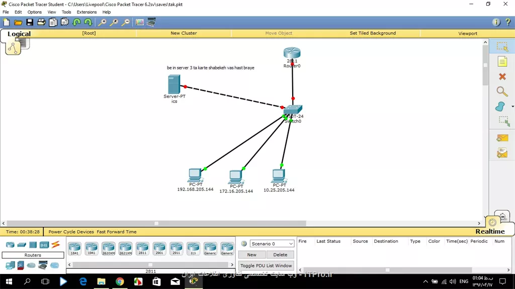

من یه سنایور دارم میخوام عملی کنم حالا با یه مشکل اساسی برخوردم اول سنایوریو بگم:
سناریو
الان مشکل اول نمیتونم در سرور 3 کارت شبکه رو اضافه کنم از نسخه 6.2 سیسکو پاکت استفاده میکنم
مشکل بعدی و اصلی من اینکه، میخوام با یه پورت ترانک سه تا شبکه رو ترانک کنم روی یک ساب اینتر فیس بر روی روتر سیسکو 2800
سوئیچ هم 2950T هست
اصلا میشه این اینترفیس رو بوجود آورد یا بدلیل اینکه شبکه ها در کلاسهای متفاوت هستند امکانش وجود نداره؟
اگه نه راه حل شما برای حل مشکل چیه اگه سناریو تغییر دادید با ارسال سناریو کمکم کنید ممنون میشم
در کل من سه سیستم با سه آی پی دارم یه wan که از طریق ایرانسل وصل میشه و آی پی 10.25.0.0 میگیره و سیستم هایی که از طریق vpn با آی پی های 172.16.0.0 و آی پی 172.17.0.0 و آی پی 172.18.0.0 به سرور وصل میشن و یه سیستم تک که با 192.168.205.0 به این سرور وصل میشود

میشه
ترانک وقتی میخواد از لایه 2 به لایه 3 وصل بشه باید ساب اینترفیس تعریف کنید ممکنه باگ هایی که در برنامه پکیت تریسر هست شما رو اذیت کنه و نتونید کامل سناریو رو پیاده کنید ولی در کل سناریوی ساده و راحتی رو دارید

ممنون دوست گلم یه کم سر به سر گذاشتم فهمیدم مشکلم چی بود داخل روتر وقتی میخواستم بهش آی پی ها رو بدم نوع کپسوله کردن رو بهش نداده بودم که با dot1q یا استاندارد 802.1Q مشکلم برطرف و از تمام سیستمها پینگ دریافت کردم
واما مشکل اول رو نمیدونم چطور برطرف کنم یعنی سه تا کارت شبکه براش تعریف کنم همه هم میخوام از نوع کابلی باشه؟!؟!
