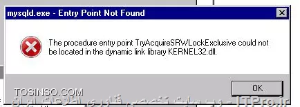

خطای the procedure entry point could not be located in the dynami
سلام در اجرا SQL با خطای زیر مواجه میشم :
the procedure entry point could not be located in the dynamic link library
kernel32

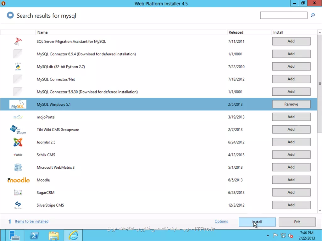

دوست عزیز ای کاش مراحل انجام شده برای نصب هم میگفتین ....
به هر حال دوست عزیز برای نصب MYsql بروی ویندوز سرور می تونید از WEB PLATFORM INSTALLER اقدام کنید :
آخرین نسخه رو از این لینک دانلود کنید :
https://www.microsoft.comwebdownloads/platform.aspx
آخرین نسخه نسخه ی 5 است .
عد از نصب وب پلتفورم می تونید با تایپ کردن اسم مخفف اون توی ران اونو اجرا کنید :
wpilauncher.exe
بعد از اجرا شدن در قسمت سرچ یا همون جستجو که در بالا سمت راست واقع شده است تایپ کنید :
MYSQL
بعد از اتمام جستجو و یافتن mysql اون و انتخاب کنید و بروی install کلیک کنید
https://www.microsoft.com/web/downloads/platform.aspx
wpilauncher.exe
MYSQL

||https://dba.tosinso.com/files/get/939fe5c2-b4c6-43a8-acd9-127f970cf051||

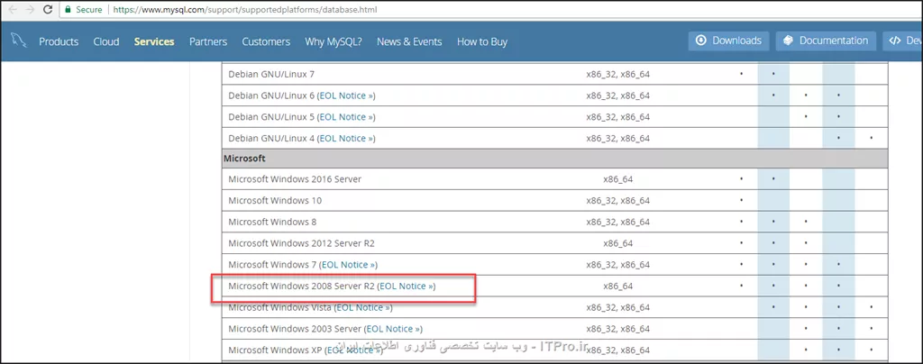

نسخه ی ویندوز سرورتون 2008 هست یا 20008 R2 ؟ برای نصب mysql احتیاج به R2 دارید .
بر اساس این لینک :
https://www.mysql.com/support/supportedplatforms/database.html

||https://dba.tosinso.com/files/get/9605731f-4fae-4cd0-bc8f-9539b7a9b789||

این پیغام مبنی بر این هست که یکسری از پکیج پیشنایزهای mysql بروی سیستمتون موجود نیست
