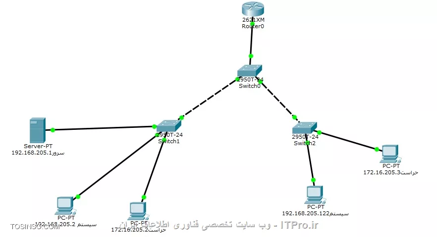

سناریو با داشتن سه تا سویچ و یک روتر سیسکو
سناریو ساده و البته گیر در جزییات:
سناریو
حالا با این سناریو:
سوییچ 0 به عنوان vtp server باشه وvlan بندیشو تنظیمش کردم!
سویچ 1و2 به عنوان vtp clint هم تنظیم شد.
حالا میخوام این دو رنج ای پی 172.16.205.X با ساب نت 255.255.0.0 و 192.168.205.X با ساب نت 255.255.255.0 همدیگرو ببینند اومدم روتر رو با اینترفیس مجازی کانفیگ کردم که با هم ارتباط داشته باشند ولی پینگ نمیگیرم
ارتباطات بین سویچها رو هم ترانک قرار دادم ولی ...
لطفا راهنمایی بفرمایید
وقتی میام سویچ ها رو از حالت vtp خارج میکنم همین سناریو خیلی خوب جواب میده
الله اعلم!!!!

ممنونم اقای همتی با کمی سر به سر گذاشتن تو محیط سیسکو پاکت فهمیدم مشکل چی بود
باید قبل از اجرای vtp روی سوییچ ها ما راه روتینگ رو رو روتر ایجاد میکردم همون اینترفیس مجازی(ساب اینترفیس) بعد اقدام به ساختن vtp میکردم که تازه این نکته رو فهمیدم

سلام داداش گلم
بله ساب اینترفیس یا همون اینترفیس مجازی روی فست اترنت۰/۰ ساختم ولی با vtp جواب نمیده به محض حذف vtp از روی همه ی سوییچ ها دیگه مشکل پینگ گرفتن از تمام سیستمها حذف میشه و دیگه مشکلی ندارم ولی میخوام بدونم ایا تنظیم خاصی وجود داره با vtp پینگشونو بگیرم؟
