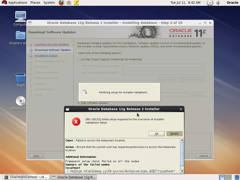

با سلام ، دوستان من زمان نصب اوراکل 11g r2 روی Linux Redhat Enterprise 6 X64 وقتیکه در قسمت Download Software Updates گزینه Skip Software Updates رو انتخاب می کنم با خطای INS-30131 مواجه شدم.
INS-30131 وب سایت توسینسو
تو اینترنت که سرچ کردم این مشکل بیشتر زمان نصب اوراکل 12C روی ویندوز رخ داده که مثل اینکه میشه با غیرفعال کردن سرویس Oraremservice در ویندوز این مشکل رو رفع کرد.اما کسی می دونه توی لینوکس Redhat چطور میشه این مشکل رو حل کرد؟ تا جائیکه متوجه شدم مشکل از خطای دسترسی کاربر اوراکل به فولدر tmp لینوکس است که البته مطمئن نیستم. به همین دلیل عکس خطا رو گذاشتم که شما هم مشاهده کنید.
اگر مشکل دسترسیه لطفا یکی به من بگه چطوری می تونم chmod رو در کاربر root اجرا کنم و به کابر oracle دسترسی فولدر tmp رو بدم. در واقع نمی دونم چطوری می تونم فولدر tmp رو در کاربر root ببینم که بخوام روش این دسترسی رو اعمال کنم. و یا اصلا اگه دستور دیگه ای باید اجرا بشه بهم بگید.اگرم دسترسی نیست و کسی این خطا رو می شناسه لطفا راهنماییم کنید که چطور این مشکل و برطرف کنم.با تشکر

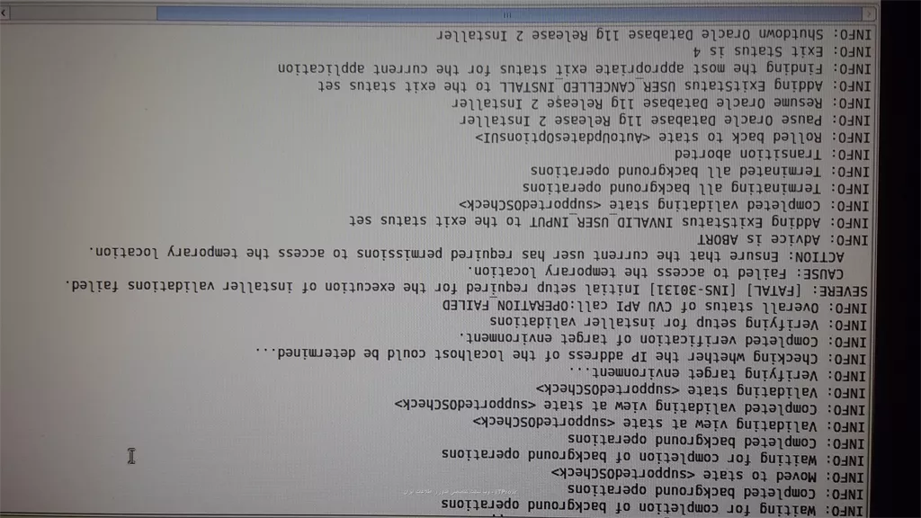

متوجه کامند شدم می خواین به همه زیر شاخه های فولدر CVU دسترسی اعمال کنین. این کار رو هم کردم اما متاسفانه باز هم همون خطای عدم دسترسی رو نشون میده. اینم عکس فایل log

با سلام و تشکر از شما که لااقل یکی به ما پاسخ داد.
بله قبلا هم همین command رو اجرا کردم اما اتفاقی نیفتاد حتی Owner فولدر tmp رو هم به اوراکل تغییر دادم اما باز هم نشد. بعد گفتم شاید به دسترسی ربطی نداره اما مجدد متن خطا (شکل 1) مشاهده شد که همانطور که می بینید دقیقا به عدم Permission اشاره داره.
ضمنا فضای خالی هم وجود داره.

دوست گرامی ضمن عرض سلام باید خدمت شما عرض کنم که اگر لینوکس را به طور اتوماتیک نصب کرده باشید و فضای tmp و swap و ... را خودتان مقدار دهی دستی نکرده باشید مشکل لزوما دسترسی نیست.
من تابحال به این مشکل بر نخورده بودم با کلی از دوستان مشورت کردم که متاسفانه همه در پی رفع سطوح دسترسی بودند که البته خطای مورد نظر هم همین مشکل را عنوان می کند و مسلما همه اول به دنبال رفع خطای اعلام شده می گردند. بعد از کند و کاو بالاخره تونستم متوجه بشم مشکل از کجاست.
به این مرحله از نصب که می رسید فولدری در tmp ساخته میشه به اسم CVU یا Cluster Verification Utility که مربوط به مفاهیم Clustering است. برای رفع این مشکل شما باید Package مربوط به oracle RAC را با توجه به version اوراکل، روی لینوکس خودتون نصب کنید. فکر کنم با توجه به توضیحات خودتون، برای شما باید CVU_11.2.0.10 باشد.
