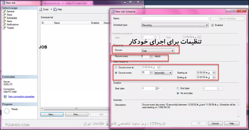

دوست عزیز واسه بخش اتوماتیک انجام شدن یه اسکریپت هم می تونید از SQL SERVER AGENT استفاده کنید
بعد job رو تعریف کنید زمان بندیش کنید که تکرار بشه

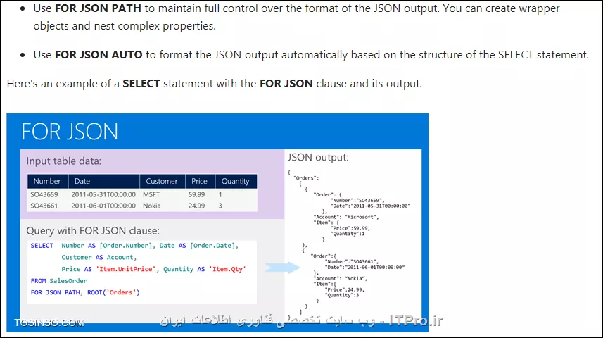

همان طور که دوست عزیزمون راهنماییتون کردن در sql server 2016 مطابق راهنمای خود میکروسافت می تونید از جداولتون خروجی json بگیرید :
این عکس و بنده از سایت خود مایکروسافت گرفتم :

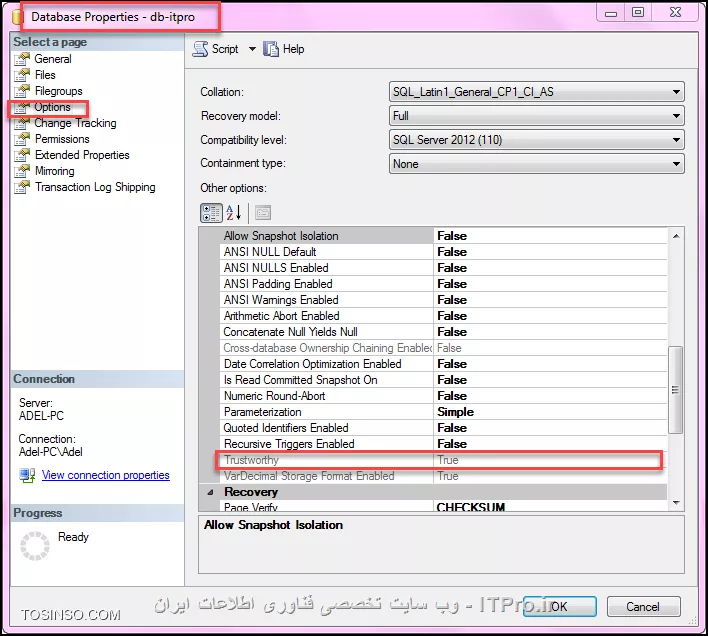

ابتدا برای اینکه بتونید همچین اجازه ایی به خودتون بدین که اصلا همچین توابعی تعریف کنید ابتدا باید خاصیت TRUSTWORTHY پایگاه داده مربوطه on باشد همون طور که از معنی کلمه پیدا است با فعال کردن این گزینه بانک اطلاعاتی شما به صورت قابل اعتماد می تونه اسمبلی هایی رو به صورت Unrestricted تعریف کنه .
<center>
||https://dba.tosinso.com/files/get/d39626f2-cc93-4654-a927-ebaf552dbbd1||
<center>
بعد از اینکه TRUSTWORTHY رو فعال کردیم : بروی بانک اطلاعاتیمون راست کلیک می کنیم و در بخش Option از فغال شدن آن اطمینان حاصل می کنیم :
<center>
||https://dba.tosinso.com/files/get/cad6298e-40d3-4233-afc8-3e7609c0d5b5||
<center>

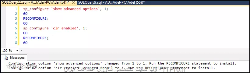

بعد از این کار باید clr_option که اجازه میده اسمبلی های ما به توابع .net دسترسی داشته باشن و فعال کنیم :
ابتدا یک کوئری جدید میسازیم و اجراش می کنیم :
<center>
||https://dba.tosinso.com/files/get/563a304b-eac7-4106-9ad3-f85663321074||
<center>

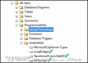

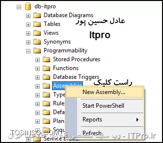

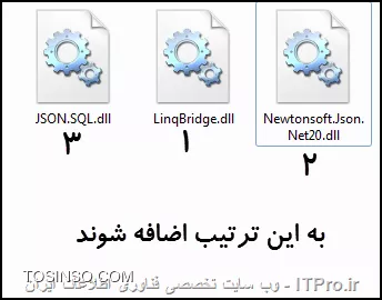

خوب حالا وقتش رسیده که سه تا اسمبلی رو به Sql سرورمون اضافه کنیم :
سپس فایل های DLL رو به ترتیب پایین اضافه می کنیم به بخش اسمبلی ها :
<center>
||https://dba.tosinso.com/files/get/f6a02f05-713c-469a-ae5b-1dd523848842||
<center>
این سه فایل از آخر همین پست قابل دانلود هستن .
خوب حالا هر سه فایل رو باید در بخش اسمبلی ثبت کنیم یا اصطلاحا Register کنیم :
برای این کار طبق تصاویر پایین مراحل رو پیش میریم :

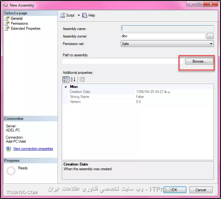

<center>
||https://dba.tosinso.com/files/get/ec6d45fd-7d77-4172-95b5-ca989667878e||
<center>

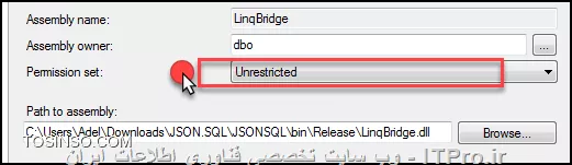

بعد از پنجره ی ظاهر شده بروی Browse کلیک کرده و آدرس فایل DLL رو بهش می دیم :
<center>
||https://dba.tosinso.com/files/get/550d220a-9cbd-42fb-bbd7-38bc94608f8d||
<center>
در اخر قبل از اینکه بروی ok کلیک کنیم باید Permission رو بروی Unrestricted بزاریم :
<center>
||https://dba.tosinso.com/files/get/08a18a7d-848c-4e4a-ad4d-72c3087ff265||
<center>
خوب سه تا فایل DLL رو به همون ترتیبی که در عکس واستون مشخص کردم در بخش اسمبلی تعریف می کنید :
<center>
||https://dba.tosinso.com/files/get/f1ef830f-8db3-40c2-8e6f-8e606e502ece||
<center>

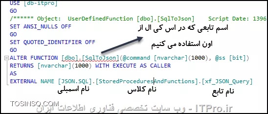

خوب حالا پس از اضافه کردن سه اسمبلی باید از تابعی که داخل اون برای تبدیل خروجی جداول SQL به Json استفاده کنیم :
اسم اسمبلی هست : JSON.SQL
اسم کلاسمون هست : StoredProceduresAndFunctions
اسم فانکشن یا تابع ما هست : xf_JSON_Query
به سه تا پارامتر بالا جهت استفاده از اسمبلی نیاز داریم :

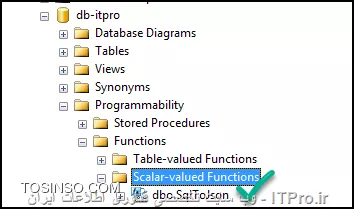

خوب حالا باید یک فانکشن توی Sql ایجاد کنیم و بگیم که از اسمبلی با نام فلان و کلاس فلان و تابع فلان استفاده کن :
<center>
||https://dba.tosinso.com/files/get/94150bcd-db98-4ca0-b8c3-321dc1a2c5e1||
<center>
خوب همون طور که میبینید پارامتر اول این تابع دستور SQL ی هست که قرار خروجی اون دستور تبدیل به JSON بشه و پارامتر دوم هم تعیین کننده ی این است که در پارامتر اول از تک کوت یا دابل کوت استفاده کردیم که باید 0 باشه .
<center>
||https://dba.tosinso.com/files/get/a6f04bfc-551a-415b-a845-e63876a2fc61||
<center>

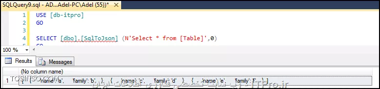

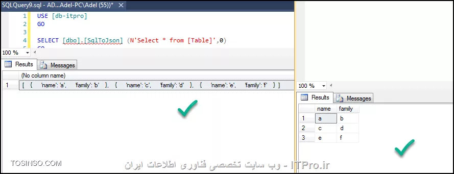

خوب حالا باید تابعمون و تستش کنیم :
اینم نتیجه ی نهایی :
<center>
||https://dba.tosinso.com/files/get/e5afc3b6-1cb0-4fd6-b136-df24062e25f7||
<center>
اطلاعات جدلمون این بوده که خروجی JSon ش شده این :
<center>
||https://dba.tosinso.com/files/get/cfde8873-82e6-4abf-bbfd-c3c528b9cb37||
<center>
||https://dba.tosinso.com/files/get/034552a8-8700-4936-9e81-88b1087689ed||
<center>
اما برای نسخه های قبل از 2016 باید چیکار کرد :
استفاده از CLR : توابعی که به زبان های مبتنی بر دات نت نوشته میشن بعد به صورت اسمبلی به sql معرفی میشن
خوب برای تبدیل خروجی جداولتون به خروجی JSON :
سه تا اسمبلی باید توی sql ایجاد کنید با دسترسی Unrestricted : این نوع دسترسی دسترسی کامل است به گونه ایی که به این توابع دسترسی کامل به فایل ها و فولدرهای سرور خودتون هم می دید
<center>
<center>
<center>
<center>
<center>
<center>
<center>
<center>
<center>
<center>
<center>
<center>
<center>
<center>
<center>
<center>
<center>
<center>
<center>
<center>
<center>

<center>
<center>
<center>
<center>

<center>
<center>
<center>
<center>
<center>
<center>
<center>
<center>
<center>
<center>
<center>
<center>
<center>
<center>
<center>
<center>
<center>
<center>
<center>
<center>
<center>
<center>
<center>
<center>
<center>
<center>
<center>
<center>
<center>
<center>
<center>
<center>
<center>
<center>
<center>
<center>
<center>
<center>
<center>
<center>
<center>
<center>
<center>
<center>
<center>
<center>
<center>
