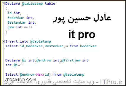

یک متغیر جدول ایجاد میکنیم چرا : چون یک ستون قراره به جدول موقتمون اضافه بشه واین ستون در جدول اصلی ما وجود نداره . دقیقا جدول موقتمون یا متغیر جدولمون رو با تمامی ستون های جدول اصلی + یک ستون بابت JAM ایجاد می کنیم .
در بخش دوم ما با استفاده از دستور Insert تمامی سطرهای جدول اصلی رو وارد جدول موقتمون یا متغیر جدول می کنیم
دقت کنید که این دستور Insert....Select زمانی کارساز خواهد بود و اجازه ی استفاده از اون و داریم که : دقیقا جدول اول و جدول دوم از لحاظ نام ستون ها و تعداد ستون ها یکی باشد پس ما پارامتر آخر در دستور Insert که همان پارامتر آخر دستور Select هست را برای تمامی سطرها 0 قرار داده ایم .

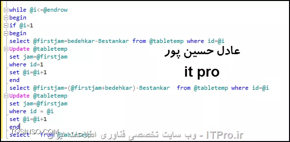

خوب بخش دم هم شامل حلقه ی تکرار از سطر شماره ی 1 اولین سطر تا آخرین سط که با تابع MAX بر اساس ID اخرین سطر رو هم مشخص کردیم
خوب داخل حلقه برای اولین سطر یه شرط داریم اونم اینکه چون سطر اول هنوز JAM مقدار اولیه ایی نداره پس کافیه که ستون بدهکار را از بستانکار کم کنیم و در ستون آخر قرار دهیم
خوب اول اینکه توی دستور Select مقدار سطر اول به ازای jam  رو حفظ می کنیم در سطرهای بعد بهش نیاز داریم
و دستور آپدیت هم برای اینکه متغیر جدول ما رو ستون آخرش رو بروز کنه
خوب بعد از سطر اول : JAM از سطر اول باید با حاصل تفرق بدهکار و بستانکار جمع بشه که این کار و در دستور Select خارج از IF قرار دادیم یعنی از سطر 1 به بعد
خوب دستور اپدیت هم هر ستون و به ازای شماره ردیف ستون JAM همون سطر رو بروزرسانی می کنه
**** و دقت می کنیم که برای خروج از حلقه باید شمارنده یا همون متغیر i خودمون رو به ازای هر سطر یکی اضافه کنیم
و دستور select آخر هم برای نمایش اطلاعات هست .

خوب حالا وقت نوشتن کوئری است :
بخش اول کوئری :
<center>
||https://dba.tosinso.com/files/get/f208dfce-d863-471d-b16c-b3712b49ac18||
<center>

بعدش یک سری متغیر کمکی از نوع int تعریف می کنیم متغیر i برای شمارنده ی حلقه .
متغیر endrow برای تعیین آخرین سطر جدول دقت کنید برای تشخیص آخرین سطر جدول از تابع MAX استفاده کردیم که بزرگترین مقدار اون ستون رو بر می گردونه .
متغیر firstjam هم برای مقدار آخرین ستون یعنی JAM به کارگرفته شده که برای بروز رسانی هر سطر ازش استفاده می کنیم .
خوب بخش دوم کوئری :
