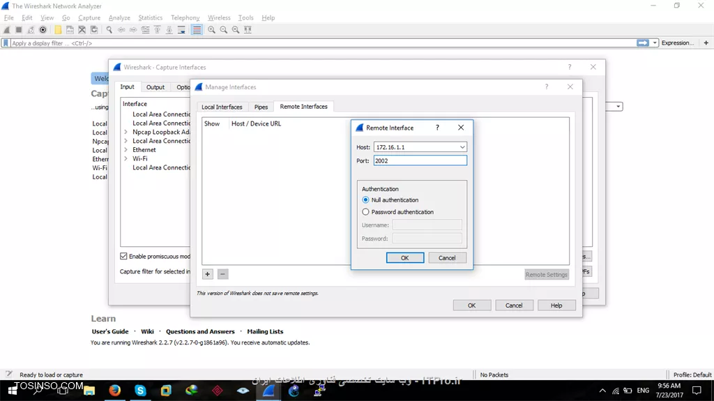

سلام خدمت دوستان وقت بخیر ، میخاستم با استفاده از نرم افزار wireshark ترافیک عبوری از مودم خودم رو مانیتور کنم (با استفاده از Remote) مراحل زیر را انجام دادم:
wireshark->capture->options->manage interfaces->remote interfaces
مانیتورینگ شبکه ارتباطات مودم به صورت remote با استفاده از wireshark

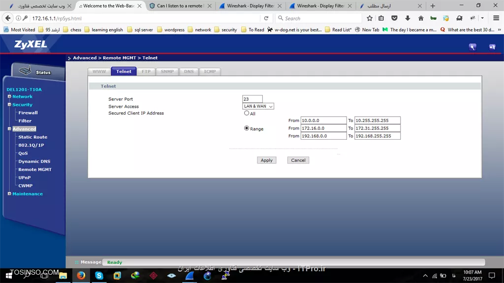

هر دو حالت null authentication و password authentication(user:admin,pass:admin) رو هم امتحان کردم و پورت (2002)(پورت رو که 2002 باشه پورت default تعریف کرده بود) رو هم روی firewall خودم باز کردم که با خطای no remote interfaces found مواجه میشم روی مودم قسمت (remote mgmt) هم تنظیم خاصی انجام ندادم
میتونید بگید مشکل از کجاس؟ آیا باید تنظیم خاصی رو مودم انجام بدم یا ....؟ ممنون میشم راهنمایی کنید

سلام من یکم بیشتر سرچ کردم و به این نتیجه رسیدم که همچین کاری روی مودم خانگی حداقل با wireshark قابل اجرا نیست
امیدوارم دوستان دیگه مثه من اینجوری به اشتباه نیفتن

نرم افزار winpcap نصب است ؟
آیا سرویسش اجرا شده؟
پاسخ در 1396/05/01 توسط
مرسی
البته من رو فایروال سیستم خودم پورت رو باز کردم رفت و برگشت رو
میشه الان بفرمایید مشکل کجاست و اینکه چرا من این خطا رو دریافت میکنم و راه حل اینجا چیه ؟؟!
