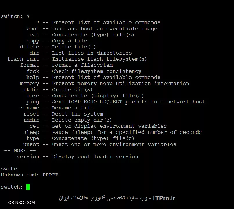

سلام،
من یه سوئیچ 2960سری X دارم که کلا ios پاک شده ، یه ios هم دانلود کردم ولی با راههایی که تو اینترنت توضیح داده بودن نتونستم کاری سلام،
من یه سوئیچ 2960سری X دارم که کلا ios پاک شده ،  یه ios هم دانلود کردم ولی با راههایی که تو اینترنت توضیح داده بودن نتونستم کاری ||https://tosinso.com/files/get/5e516c75-b50a-4416-b18a-03b599f0b7fc||||https://tosinso.com/files/get/5e516c75-b50a-4416-b18a-03b599f0b7fc||بکنم ،میشه یکی کامل توضیح بده چجوری دوباره ios بریزم سلام،
من یه سوئیچ 2960سری X دارم که کلا ios پاک شده ،  یه ios هم دانلود کردم ولی با راههایی که تو اینترنت توضیح داده بودن نتونستم کاری ||https://tosinso.com/files/get/5e516c75-b50a-4416-b18a-03b599f0b7fc||||https://tosinso.com/files/get/5e516c75-b50a-4416-b18a-03b599f0b7fc||بکنم ،میشه یکی کامل توضیح بده چجوری دوباره ios بریزم بکنم ،میشه یکی کامل توضیح بده چجوری دوباره ios بریزم

من خودم قبلا با همین مشکل مواجه شدم و با برنامه Hyper Terminal از قسمت transfer xmodem اون ios رو بهش دادم
اول با کابل کنسول به سوییچ وصل شو .. و این دستورات رو تایپ کن
flash_init این دستور که اجرا شد دوباره این دستور بزن :format flash و بعد از این دستور دوباره اینو بزن set BAUD 115200 که سرعت انتقال وقتی داری ios رو میدی بالا بره و شما دوباره با هایپر ترمینال یخوای وصل بشی جا 9600 بده 115200 وصل شو .. و بعد دستور copy xmodem: flash:filename.bin و وقتی اینو زدی همزمان با هایپرترمینال از قسمت transfer xmodem اون فایل ios رو که دانلود کردی بهش بده و چند دقیقه صبر کن میبینی هم اون درصد برنامه داره میره و هم سوییچ داره ios رو میگیره
و وقتی تموم شد شما این دستور رو بزن set BOOT flash:filename.bin
و درآخر هم اینو بزن که rate بیاد رو همون حالت اولش unset BAUD
(filename هم اسم اون ios که دانلود کردی یا از جایی خریداری کردی !!!)
بنده با این روش چندتا ios رو برگردوندم سوالی باز بود در خدمتیم.
