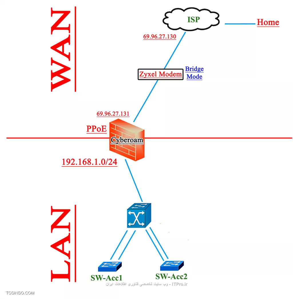

من یه کانکشن اینترنت ADSL دارم از ISP و یه Valid IP. زمانی که مودم روی حالت PPPoe هست، از اینترنت می تونم Valid IP رو Ping بگیرم. اما زمانی که مودم روی حالت بریج تنظیم میشه و کانکشن PPPoe و IP ولید رو به عنوان Wan روی فایروال سایبروم تنظیم می کنم، دیگه نمی تونم Valid IP رو Ping بگیرم؟

Bridge Mode
PPPoE Mode
IP 69.96.27.131 رو توی حالت PPoE از توی خونه Ping می گیرم. ولی توی حالت Bridge پینگ نمی شه. توی سایبروم خیلی گشتم. به نظرم مشکلی توی تنظیماتش نداره. با تیم پشتیبانی سایبروم هم صحبت کردم اونها نفهمیدن مشکل از چیه. حالا می خوام بدونم مشکل از مودمم هست که تو حالت Bridge پکت Ping رو از خودش عبور نمی ده و یا اینکه فایروال جلوی این رو می گیره. مگه اینجور نیست که فایروال برای پورت سمت WAN اجازه Ping شدن رو بده. آخه پکت هنوز وارد Lan نشده. رول های فایروال برای WAN to Lan نوشته شده. من هر چی گشتم تنظیم دیگه ای رو ندیدم. کسی هست با سایبروم کار کرده باشه. بدونه مشکل از کجاست
