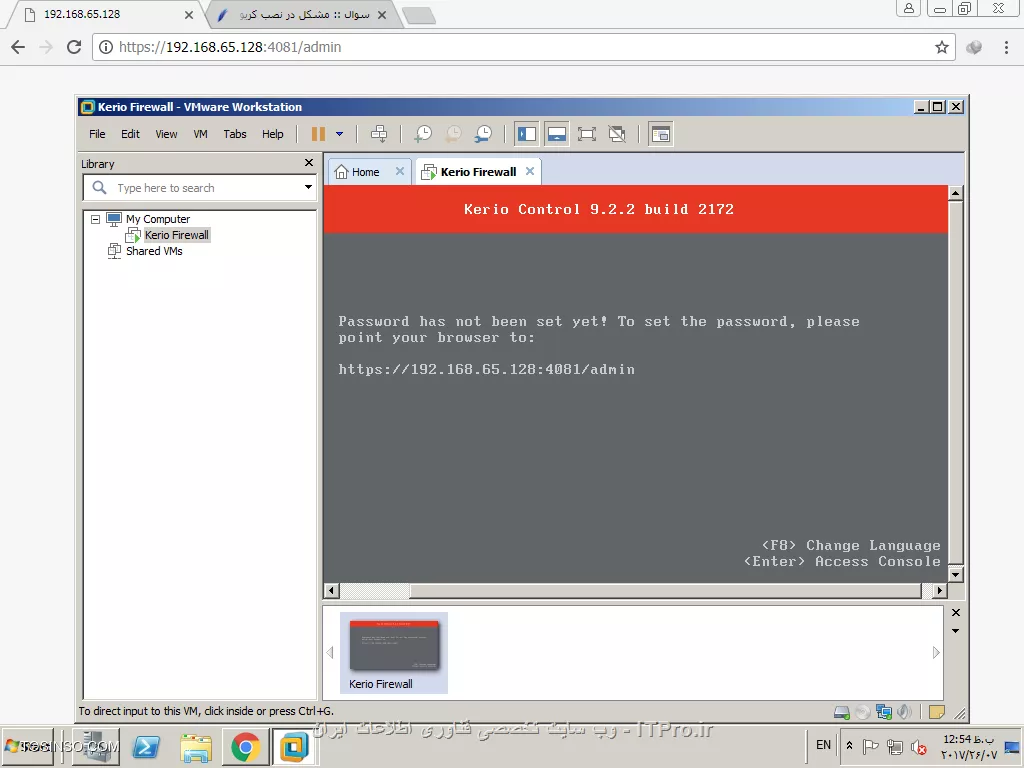

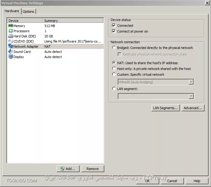

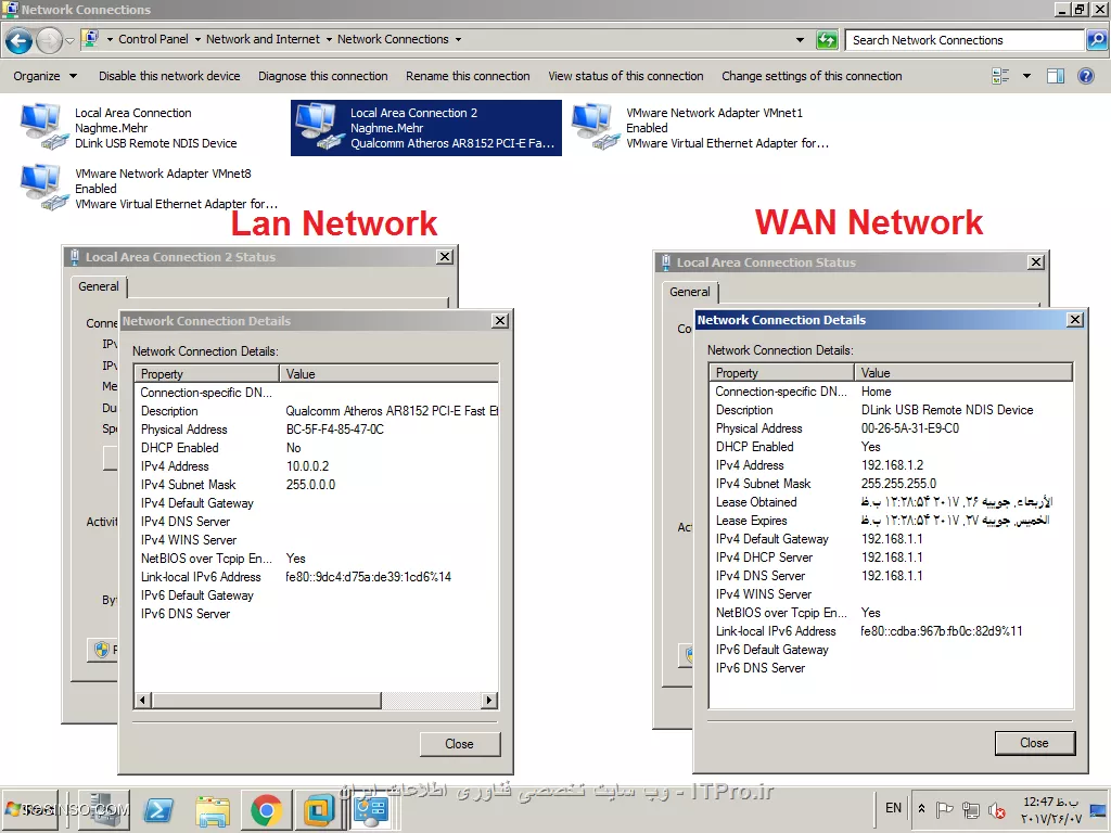

سلام به آی پی https://192.168.65.128:4081/admin
3 تا عکس میزارم که کامل همه تنظیمات مشخصه:

پاسخ در 1396/05/04 توسط
آقا واقعا ممنون مشکل برطرف شد فقط یه سوال برای معرفی شبکه داخلی روی vmware باید تنظیماتی انجام بدم؟
