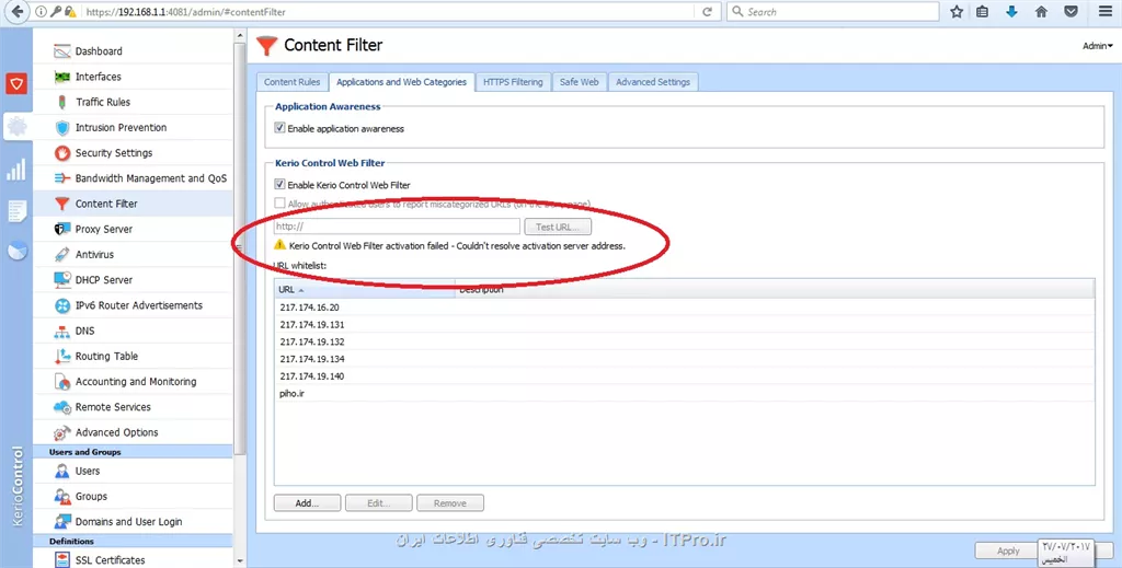

از قسمت conect filter این کار رو انجام دادم اما فکر میکنم بخاطر لایسنس ارور میده
||https://network.tosinso.com/files/get/edba7c10-a6f4-4cf3-8cfa-568a47903870||
